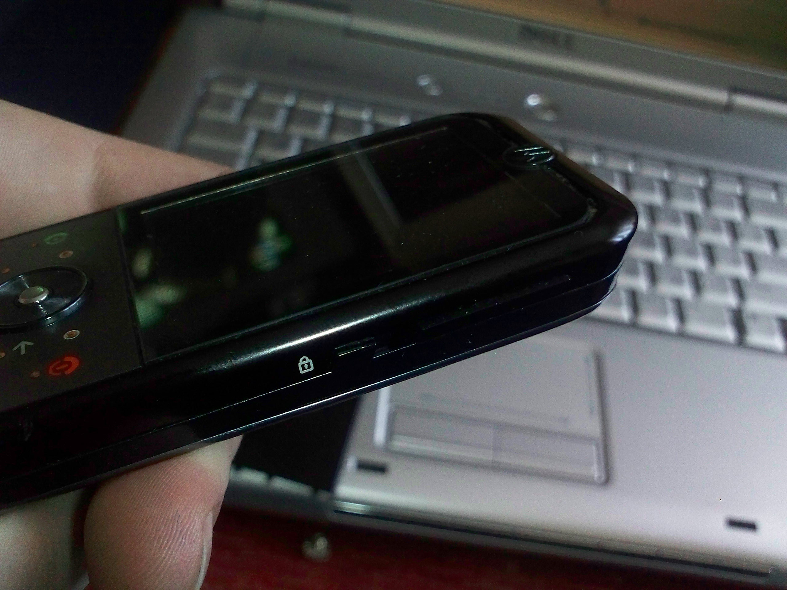

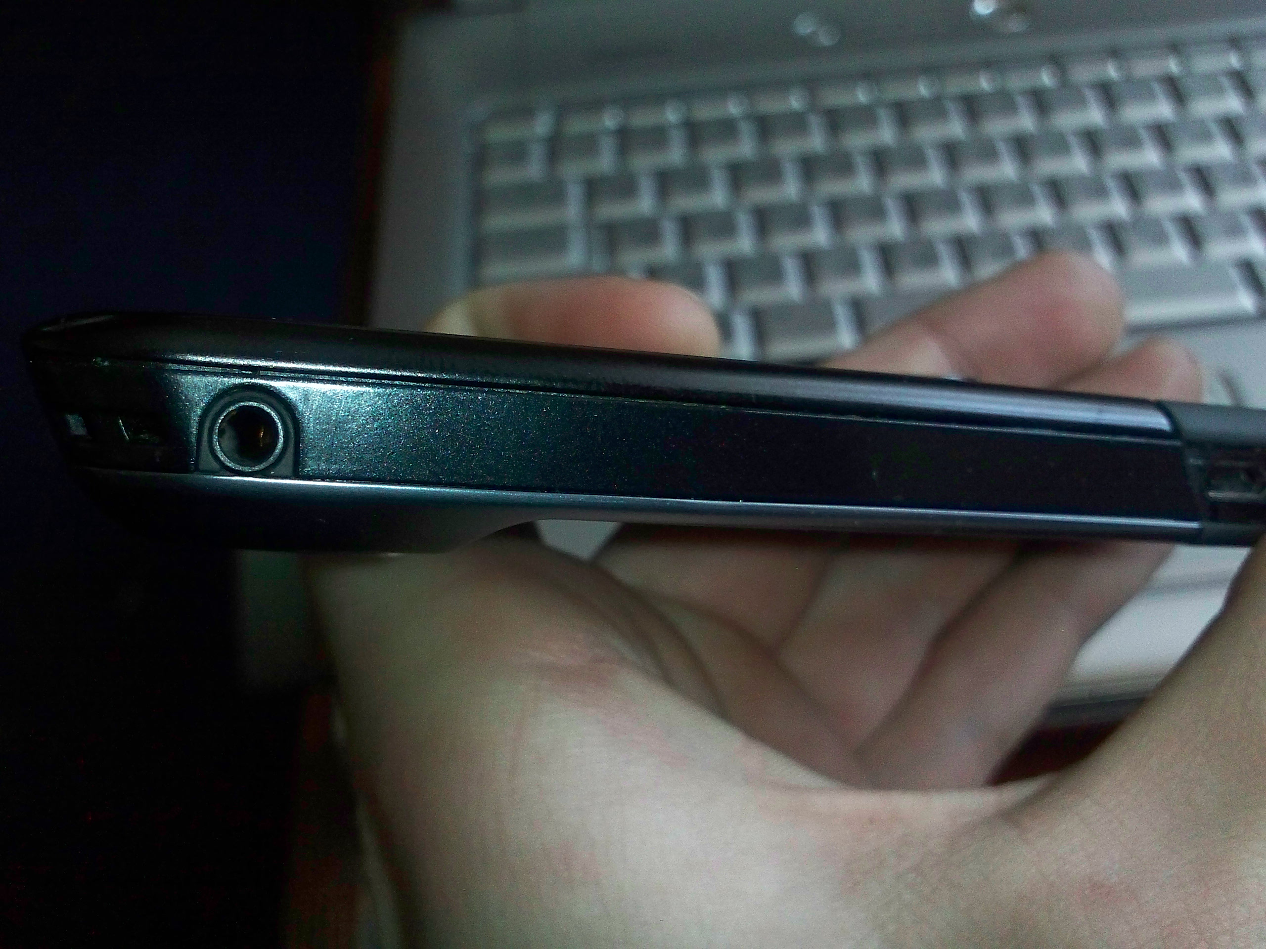

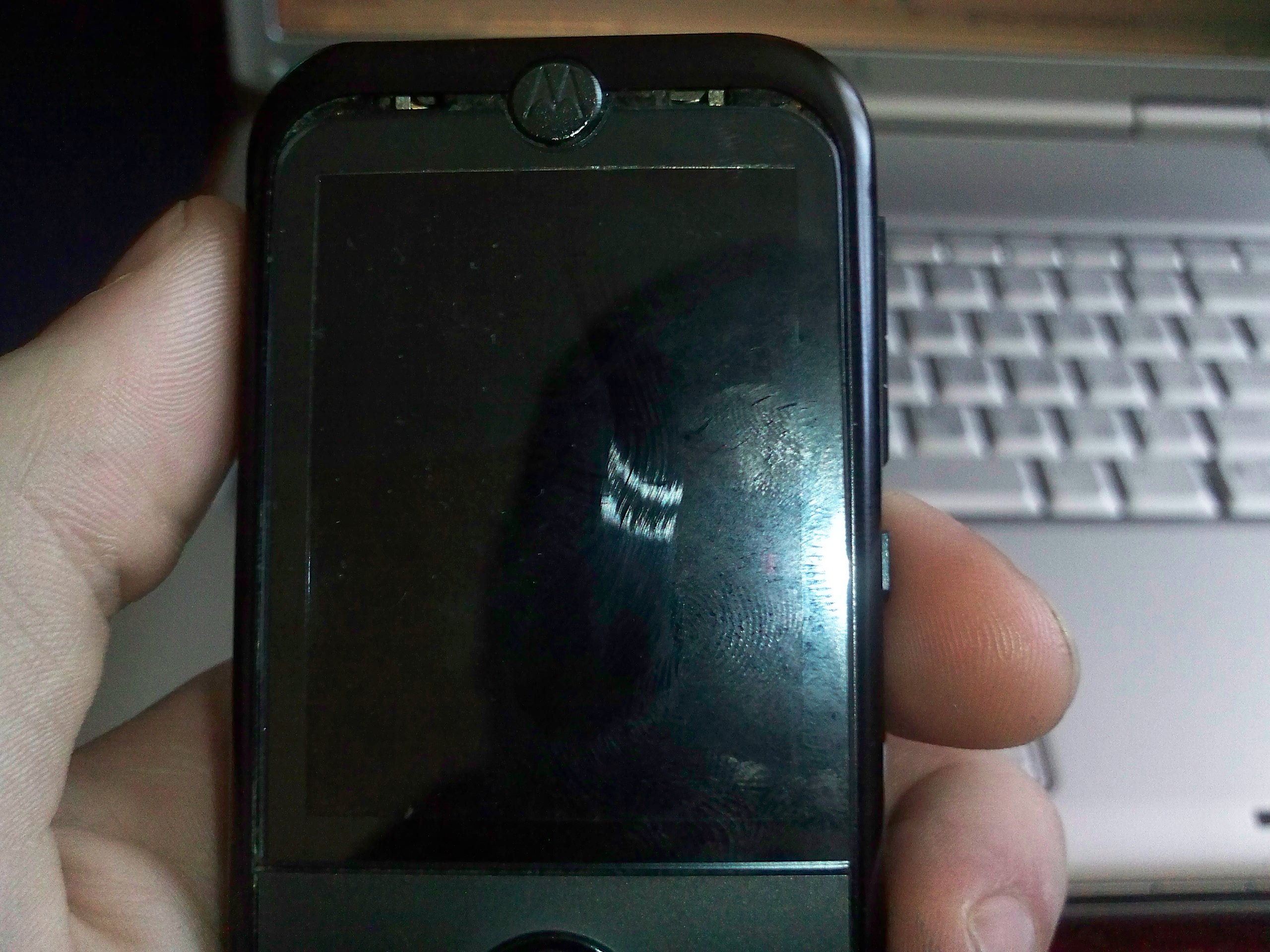

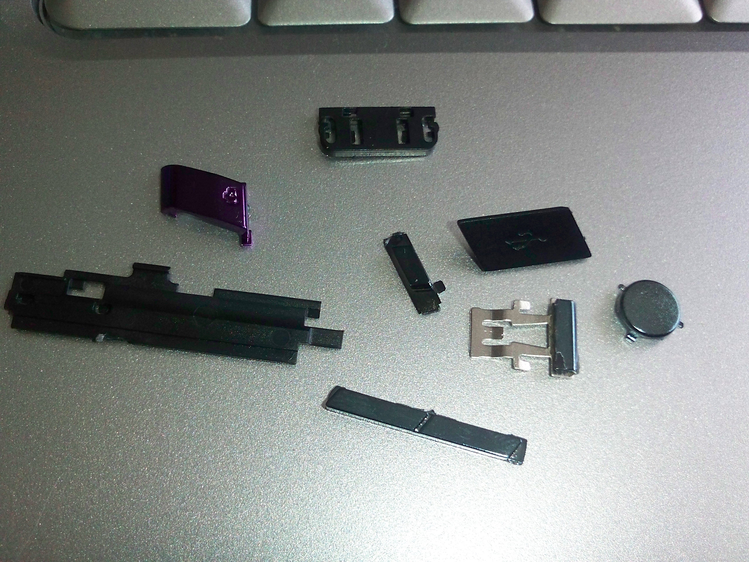

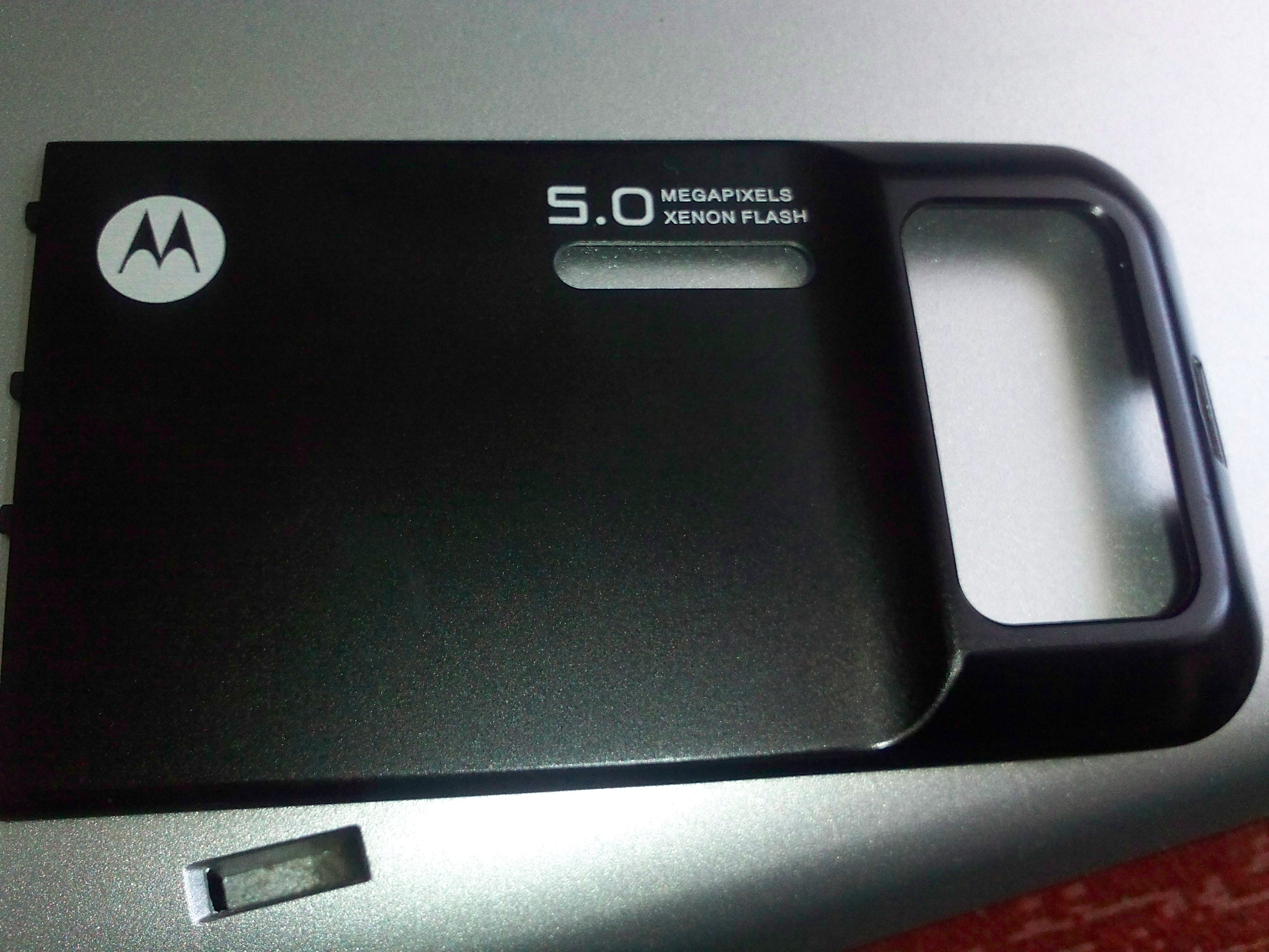

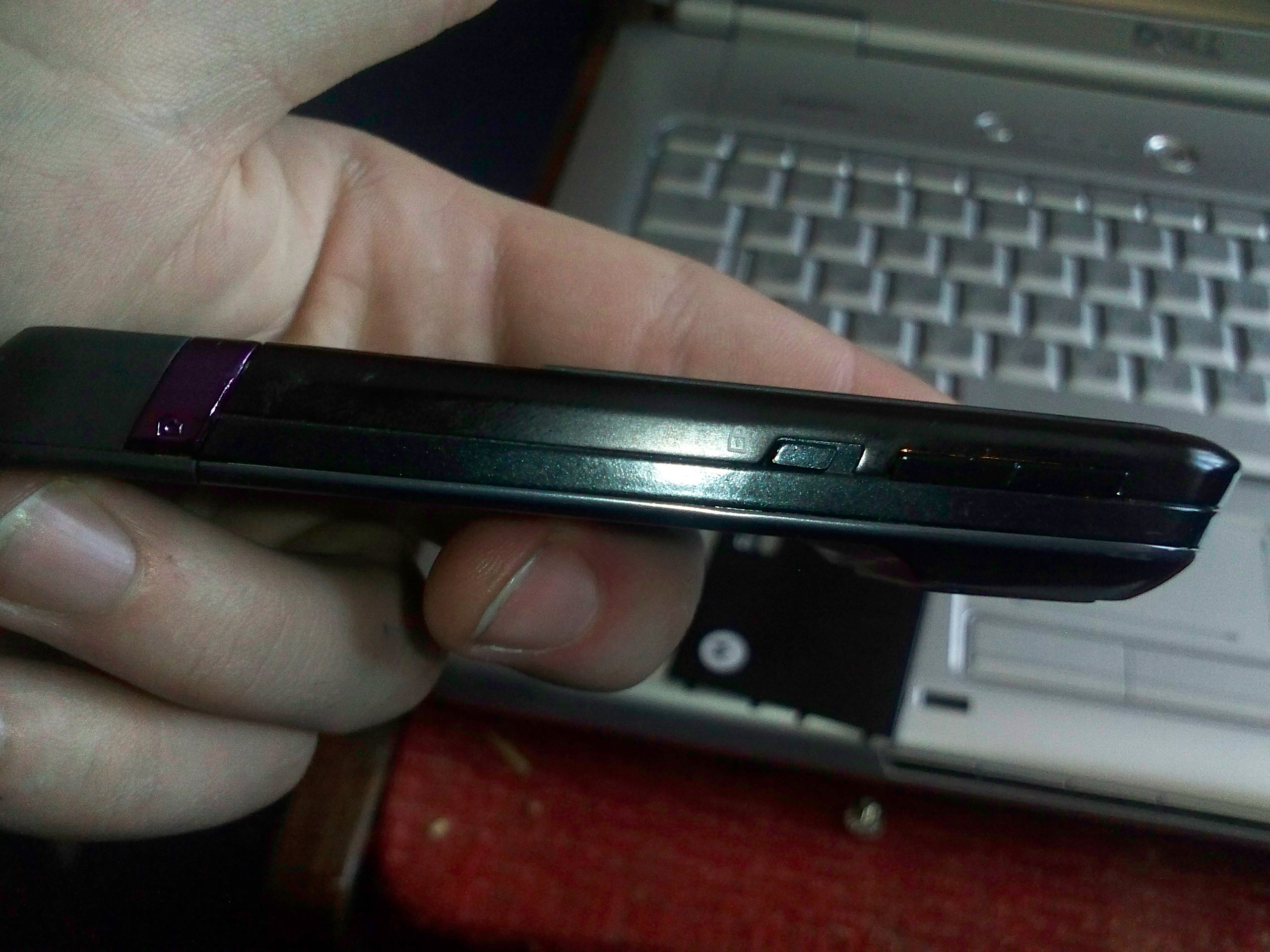

Вот ссылка на сей корпус. http://onlinebazar.su/index.php?productID=5499
Корпус: Задняя крышка, внутренняя часть, боковая скоба. Нижняя резинка плстмассовая, нижняя по центру тоже. Оба стекла (камера, дисплей) (оба стеклянные, не пластик). Кнопки, заглушка зарядки. Вобщем всё кроме клавиатуры smile.gif
Качество на уровне оригинала, правда задняя крышка плохо защёлкивается, видать нужно подточить.
Общая стоимость с доставкой получилась 800р.

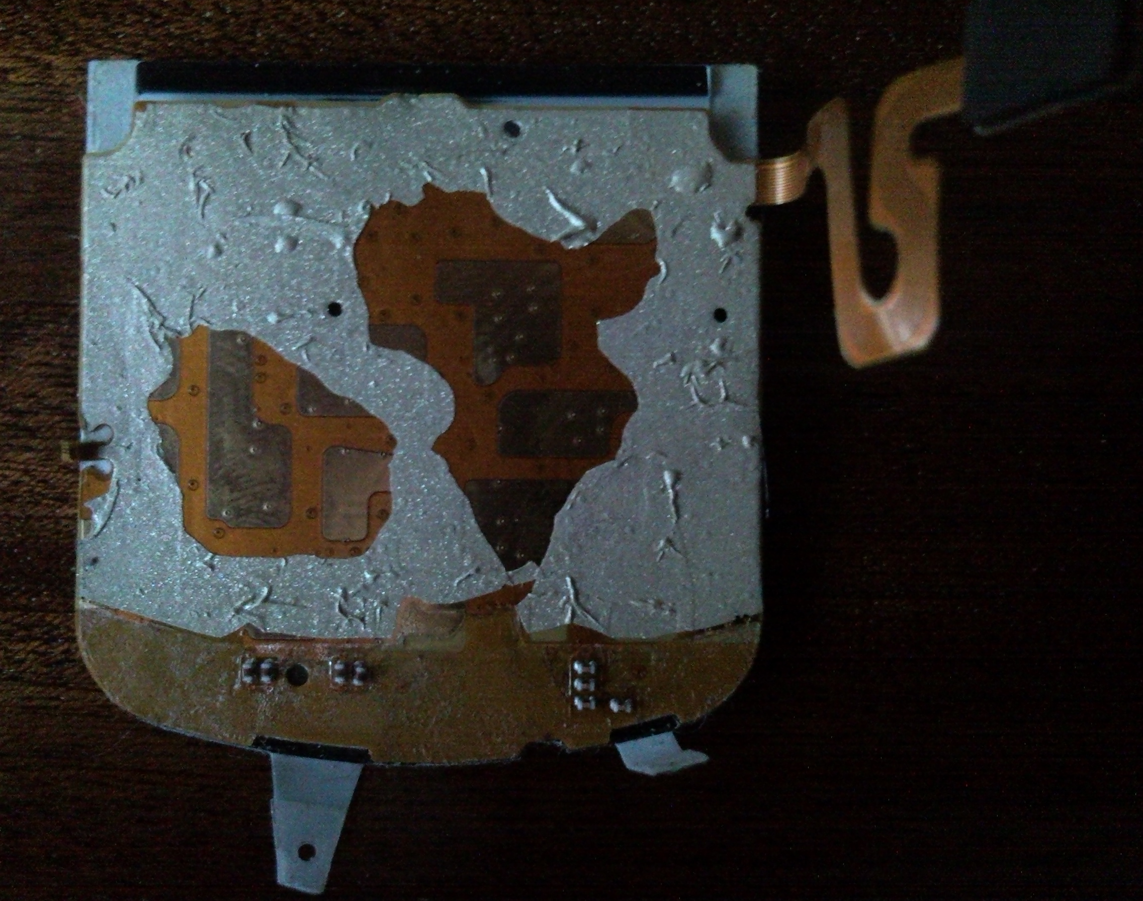

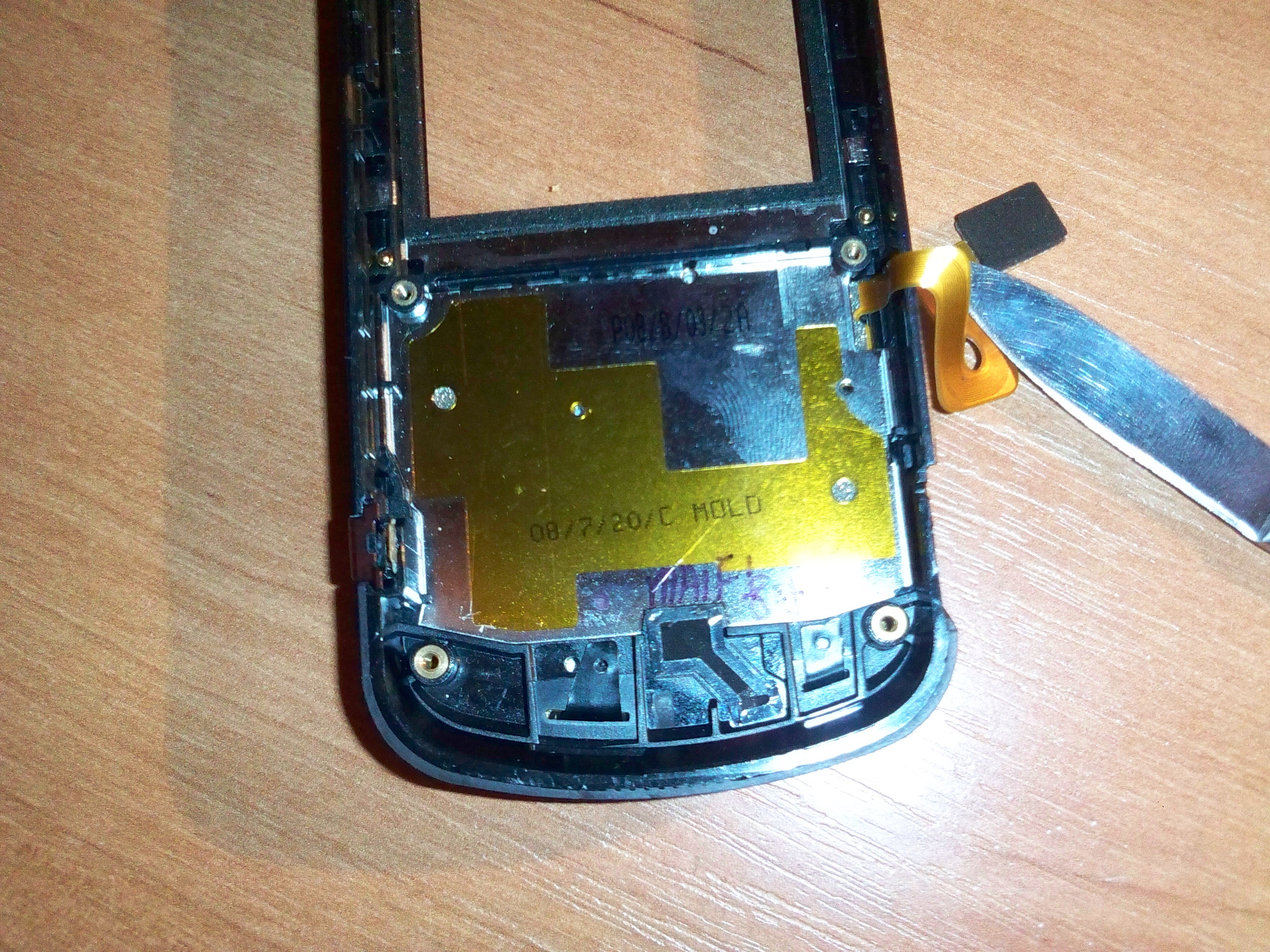

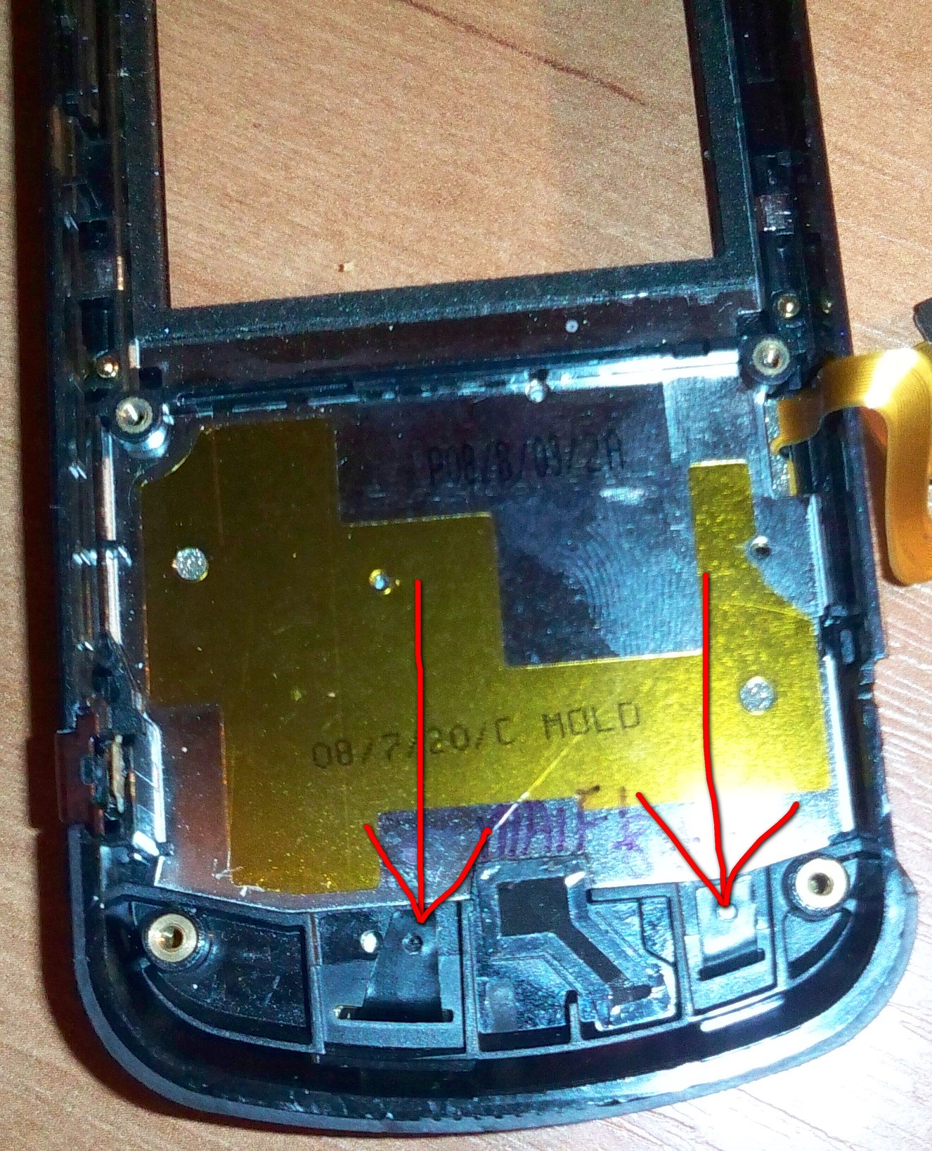

Действительно приклеена. Отсоединяем то, что указанно на фото, и аккуратненько отклеиваем клаву. Больше никак.

Мдаа, больше мороки, а что насчёт верхней пластинки? Чего-то так никто и не сказал, как и за счёт чего она крепится?

Если ты про боковую железную вставку, то она намертво сидит. Так просто ее не снимешь.
Цитата( @ 25.5.2011, 7:05) *
Мдаа, больше мороки
Все там отлично снимается-собирается, главное, чтобы руки не тряслись. )

Ну, судя по фото, Art-21 удалось её заменить. Или я не прав?

Motorik, она приклеена на двухсторонний скотч. отклеивается не равномерно, где-то приклеено ровно, то-есть отклеиваться сложно будет, а где-то неровно и получается что приклеено не полностью и может произойти рывок при отклеивании, из-за этого произойдёт гнутость этой скобы. что и произошло в моём случае. так что если и менять то очень аккуратно и внимательно.
Добавлено позже (25.5.2011, 19:04):
наклеить ту, что будете менять нужно очень ровно иначе потом будет виден косяк, с левой стороны допустим одно расстояние до стекла дисплея, с правой другое))) удачи
