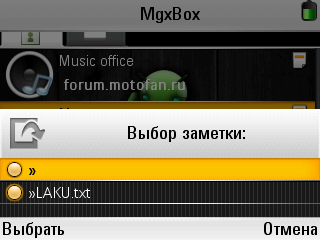

Уже довольно давно существует скриптовой ФМ который используя шоумодуль "showRadio" позволяет выбирать из файловой системы нужный файл. Но он не удобный так как в списке непонятно где файл а где папка, все в перемешку и вместе выстроено по алфавиту. И к тому же он не корректно передает имена с пробелами и при выборе папки закривается и опять открывается, и еще при переходе по симлинку ты переносишся по конечному пути.
dribble.gif Я давно хотел поправить все это, но мне не хватало знаний, но вот заставил себя покопаться в инфе и наконец сделать нормальный и стабильный скриптовой ФМ.

Цитата(Zorge.R @ Сегодня, 18:04)
* я конечно не судья, но почему такие три строки?
Там первые 3 строки, хотя и 2х будет достаточно (#!/bin/sh наверно все таки комментарием не щитается):
#!/bin/sh
#vinFilex 1.4 © 2011 ~ Autor: VINRARUS (Do not delete this text)
#™©®>»vinFilex«<®©™#
ребячество, зачем мелочится можно сразу от / чтобы PDS убить.
Зачем? Сделал для новичков которые несмыслят в коде ничё, просто поймут что не можна все подряд запускать и неболее. А вообще если назло, то можно просто флешку форматнуть, или по удалять все что можна с нее.
* + ls -a -p , идентично ls -ap
Спасибо.
* + для чего sed '/^$/d' , если в выводе нет пустых строк?
Иногда случаются, например когда файл назван символом из за которого там все смещается
* + зачем ты добавляешь в начале каждой строки символ »
Из за некоторых символов в названии файла смещается выбор. А символ такой вроде неплохо смотрится
* по моему скромному мнению, перебор.
Нехотел выделываться приколами разными, на подобе там "губу откушу за кражу кода", или шото такое, написал просто инфу, правда в конце немного СССР подвонивает.
* + зачем в этом участке кода, экранирование?
wink.gif А экранирование это что за зверек такой? Просто я на програмера не учился, скрипты только 3 месяца как всерьез делать начал.
* + обычно пробел меняют на ~ , ну или _
* + в самом коде, нет никаких комментариев,
Да они и ненужны вроде, сам учился на чюжых скриптах, кстати и на твоем розписаном zMounter, но там так много всего написано, что больше за сам полезный код, лично мне как новичку неочень было полезно, а для ФМ там он вообще сложный, нужны хоть какието знания.
А тем кто будет использовать мой код хоть не придется мусор удалять из кода, только тот текст большой.
А так код сразу готов для использования под свои нужды.
*Ты точно весь код писал сам и ничего не заимствовал?
Позаимствовал только идею пробелы заменять, а так сам писал.
ПС: кстати я его не так писал как большинство людей-на компе, когда я за компом то у меня другие важные дела, наприпер РЕ 3.2 доделать.
Я писал всё до каждой строчки через zTextViewer на телефоне, когда было свободное время на работе, кстати удобно пишеш и сразу тестируеш. Ну и еще пользовался оперой-мини для поиска инфы.
Сообщение отредактировал VINRARUS - 20.2.2011, 20:02

Что нового в vinFilex 2.0: теперь поддерживается практически любое имя файла/папки, код оптимизирован по скорости, теперь симлинки воспринимаються как файлы и папки и сортировка теперь правильная, возможность выбора варианта отображения фс (файлы и папки, только папки, только файлы, выбор токо файла).
Пояснения к ключам запуска для showFM:
запускать например так:
/mmc/mmca1/Proga/showFM "заголовок" "это подзаголовок" "/mmc" 1 0 Если вам например подзаголовок не нужен, ставим просто "". Как видно, после пути к шоумодулю ставится 5 ключей запуска, каждый берется в кавычки, но например одну цыфру можна и без кавычек ставить. Также его можна вообще без ключей запускать, или например указать только 3.
Добавлено позже (22.7.2011, 21:15):
Подробнее о ключах:
1 - заголовой
2 - подзаголовок
3 - папка с которой стартовать, по умолчанию корневая папка /
4 - настройки отображения файловой системы, читать ниже:
0 обычная фс с файлами, папками, и возможностью выбора папки (кнопкой /.), установлено по умолчанию
1 обычная фс с файлами и папками, но без выбора папки

dribble.gif Я тут подумал, и решил убрать ту двойную стрелочку перед названием файлов и папок!
Протестировав, было узнано что модуль уже стабильно работает и без нее.
Ато у некоторых наверно на нее алергия.
Ну а других изменений нету.
Ниже можна скачать архив с такими версиями модулей:
showFM 1.3
vinFilex 2.1
vinFilexMulti 1.5

Подробнее о ключах:
1 - заголовой
2 - подзаголовок
2 фс которая отображает только папки
3 фс которая отображает только файлы в указанной папке
4 обычная фс с файлами и папками, но только в указанной папке
5 - настройка использования модуля vinFilex или vinFilexMulti, читать ниже:
0 используется vinFilex, тоесть возможно выбрать только один обьект, и можна ходить по папках.
Юзай:
showFM "Otak" "фс которая отображает только файлы в указанной папке" "/mmc" 3 0
или
showFM "Otak" "обычная фс с файлами и папками, но только в указанной папке" "/mmc" 4 0
