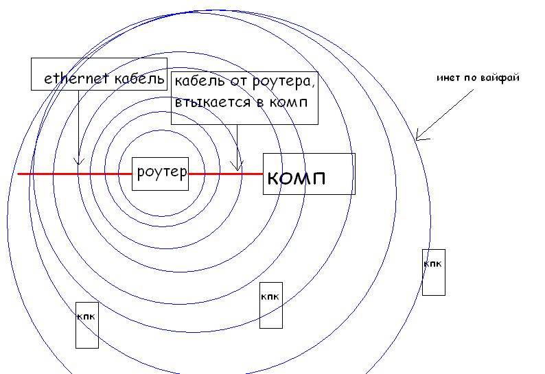

Всем привет))
1) Хочу купить себе Wifi роутер или точку доступа (точно не знаю, я в этом ламо smile.gif )
2) Суть проблемы: "Дома у меня есть ethernet кабель, который подключается к компу, и комп кушает интернет с него. Но также дома у всех своих есть мобилы/кпк, у которых встроен wifi адаптер. Гаджеты с вайфай адаптерами есть давно, поэтому мобилы/кпк вечноголодные и хотят нахаляву попитаться интернетом с ethernet кабеля, но вайфай роутер/точку доступа (если я чёто ошибся читай с п.1 то, что в скобках), которая сможет свободно кормить интернетом голодные гаджеты, даже при выключенном компе,но при этом, чтоб настраивать эту точку доступа или роутер можно было (ставить пароль - в первую очередь), но чтобы точка была компонезависимой и могла кормить большое количество гаджетов, а не только одного.
3) Обясните мне суть как это работает и предложите чёнить в пределах 2500 руб.
спс заранее
p.s. большого радиуса действия не нужно, всё в пределах квартиры

1. Точка доступа принимает интернет через Ethernet и раздаёт через Wi-Fi. Роутер с Wi-Fi делает то же самое, но дополнительно может раздавать интернет и через Ethernet. Нужно тебе отдавать интернет по проводу или нет - решать тебе. Мне кажется, лишней эта возможность не будет никогда, поэтому лучше взять роутер.
2. Любой роутер/точка доступа это умеют.
3. D-Link DIR-320 (1590 р) или ASUS WL-500gP v2 (2490 р). В сущности, эти два устройства - это почти одно и то же, поэтому брать ASUS я б посоветовал только в том случае, если у тебя недостаточно прямые руки для перепрошивки роутера или острая антипатия к продуктам D-Link.
P.S. Цены я привёл для своего города. В твоём городе они могут отличаться.
