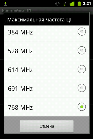

В настройках сразу же выставил 768 Mhz CPU.

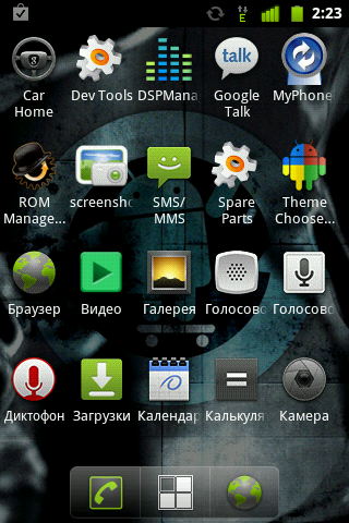

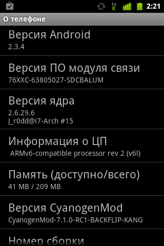

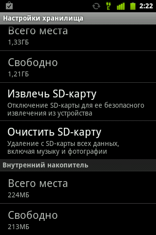

Скрины Циана 7.1.0 с выставленным значениес ЦПУ 768 Мгц:
