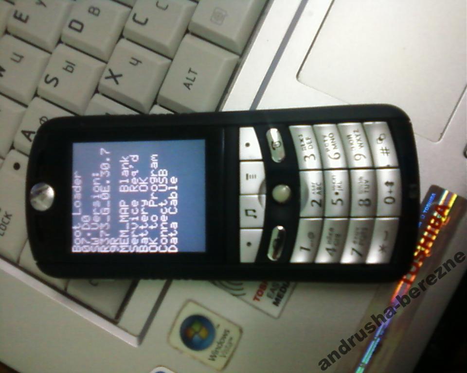

Вообщем ситуация такова, глючит телефон, включаешь, как только начинает ловить сеть сразу пищат динамики и виснет, а потом вообще перестал включаться, вообщем решил прошить, до этого стояла прошивка Black_Angel_v3.0, захожу в бут через замыкание контактов 4-5, начал шить, но прошился и автоматически зашел в бут но с другими надписями, и все невключается, ставил другие прошивки не помогает . Подскажите, что делать как решить проблему, фото с бутом прилагаю. Спасибо.

-А это Е1 или Е398 с клавой от Е1 ?
-Сделать бэкап PDS
-Прошить реаниматора 49 for all с ремонтными патчами.

Дай если можна прямую ссылку на прошивку и более подробную инструкцию зачем сливать PDS.

[R373_G_0E.30.49R_for_all_image_boot]
Бекап пдс нужно слить, чтобы потом восстановить каллибровки батареи сети и др.
