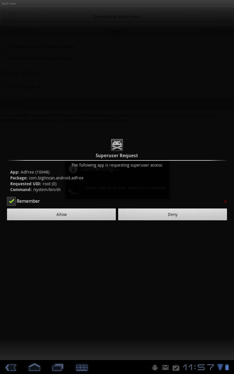

после всех манипуляций получаем привычную картину
