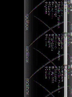

Ant-ON,К сожалению, как сделать это плохо представляю... Но, в 3ей сборке SDL эта клавиша работает. И еще, по сравнению с предыдущей версией, звук стал много тише( И прикол, не могу играть в арканоид, тормозит ужасно, хотя написано 248fps, с третьеё же сборкой игралось нормально, и писал 28fps
№3 это:https://forum.motofan.ru/index.php?act=Attach&type=post&id=224795
Сообщение отредактировал igoripp - 1.4.2011, 12:09
Эм... Тормозит 0_0. С фпс думаю не врет, может просто нет его ограничения из-за этого тормохит. Кинь название игры - я гляну.

Ant-ON, тут работает переназначение клавиш, во всем SDL
Ant-ON
сообщение 22.2.2012, 14:16
Сообщений: 1 329
Регистрация: 22.8.2005
Из: Екатеринбург
Пользователь №: 49 304
Рейтинг: 1850
Это вопрос? Если да, то не работает во всем SDL сразу. Только для конкретного приложения.
a1batross
сообщение 23.2.2012, 10:15
Сообщений: 285
Регистрация: 6.8.2011
Из: Москва, Россия
Пользователь №: 228 723
Прошивка: Stock
OwO
Рейтинг: 350
Да. Кстати в RockBox со звуком все в порядке, только с графикой - см.выше
Выпускай еще
