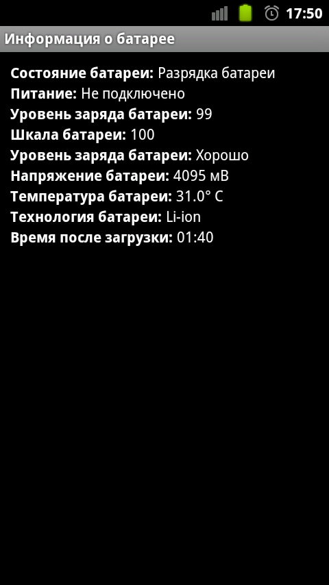

ws_MeGa
сообщение 20.9.2011, 8:22
Сообщений: 500
Регистрация: 20.11.2008
Пользователь №: 186 604
Модель телефона: Moto X Play
Прошивка: 24.61.52
Рейтинг: 232
Вот такая картина сразу-же после калибровки
батарейка брак? или на запуск телефона уходит около 1% батареи?
сообщение 20.9.2011, 8:33
ws_MeGa,
это баг самого андроида,а не батареи.
Батарея подключена к зарядке - пишет 100%, как только зарядку отключаешь - пишет 99%

Доброго времени суток, хотел бы поинтересоваться - а как выяснить - зарядился телефон на 100% или нет? Ибо, в выключенном состоянии он загружается, показывает батарею пару минут - и тухнет...я выдёргивал и заново подключал зарядку к телефону, чтобы выяснить на сколько он зарядился, это допустимо или нарушает технологию? Заранее спасибо. )
сообщение 17.10.2011, 6:51
brdm80, что значит тухнет?
В выкл состоянии при подключенном питании должен показывать индикатор батареи с процентами- вот по ним и надо судить о зарядке,а если экран "тухнет" -то скорее всего он просто гаснет-как обычно и бываетс телефоном, на Дефи, например, надо нажать кнопку ВКЛ и экран снова загорится и т.д
brdm80
сообщение 17.10.2011, 7:10
Регистрация: 1.10.2011
Пользователь №: 230 031
гаснет, гаснет. Но, по логике - если нажать кнопку "вкл" - то телефон перейдёт во включенное состояние, а, как я понял из шапки - весь процесс нужно производить с выключенным телефоном? Или я чего-то не понял...

Очень интересная вещь - телефон заряжается, пишет - "полностью заряжен" но сторонние проги такие, как setvsel и ledefy пишут что заряжен на 95%.в чём прикол, кто знает? Да, и ledefy на 95% пишет - full.
Сообщение отредактировал brdm80 - 20.10.2011, 17:21

Батарея изношена. В процессе износа верхняя граница напряжения у литий-ионных аккумуляторов (впрочем как и у многих других) уменьшается. Разница в том, что battd учитывает в показаниях износ батареи, а вот сторонние программы нет.
brdm80
сообщение 21.10.2011, 13:26
телефону три недели. И, самое интересное - подержал на зарядке после "95 - full" - зарядилась таки до 100%, правда при отключении зарядного - сразу же на 99% соскочила... )
Weaknespase
сообщение 21.10.2011, 17:44
Сообщений: 361
Регистрация: 11.8.2007
Из: г. Ростов-на-Дону, Россия
Пользователь №: 144 184
Рейтинг: 47
Тогда надо заново калибровать батарею. Хотя мне не помогает калибровка с одним глюком - на BP-6X телефон пропускает показания с 15 до 5 процентов. Но при зарядке показывает и их тоже.
brdm80
сообщение 21.10.2011, 19:22
Попробую ещё раз откалибровать, отпишусь.
brdm80
сообщение 24.10.2011, 19:05
вчера снова откалибровал батарею, интересно, что после передёргивания батарейка зависла на 60%, а потом где-то через полтора часа резко скакнула до 100%. На счёт увеличения (уменьешния) производительности пока ничего сказать не могу, т.к. довольно долго игрался в игрушки с вайфаем. ))
Добавлено позже (24.10.2011, 20:47):
Ну вот, первая зарядка после калибровки - и снова та же фигня, ledefy - 95% - full, родная батарейка показывает 100% и тоже фулл.
Добавлено позже (24.10.2011, 20:48):
подержу на зарядке ещё, посмотрю, на сколько ledefy поднимется.
