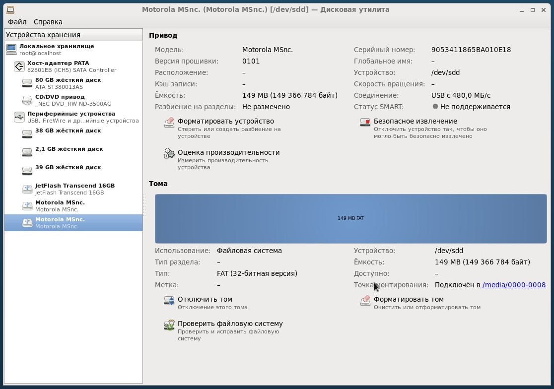

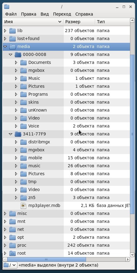

CentOS 6.5 Final
При подключении телефона к компьютеру USB-кабелем в режиме "Карта памяти" не требуется никаких лишних телодвижений по установке драйверов и пр.
Внутренняя память телефона и его карта памяти монтируются автоматически и доступны в /media/:
Вид в обозревателе файлов и папок (0000-0008 - внутренняя память, 3411-77А9 - карта памяти):
Подключение по FTP с помощью способа Ковыряем ZN5 не удалось, вопрос остается открытым.

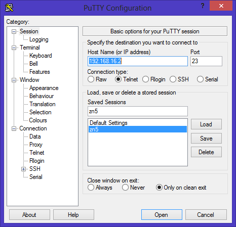

* В описании каждой версии присутствует пункт:
-Ftp, Telnet, Samba
Но нигде не сказано, как включить эти режимы. Кто-нибудь знает?
Ftp: ftp://192.168.16.2/
Samba: \\192.168.16.2\
Telnet:

Спасибо за ответ, я в курсе, по каким адресам и портам обращаться.
Непонятно, как активировать режимы в телефоне, чтобы при подсоединенном кабеле компьютер смог увидеть его - про это в описании мода не сказано.
