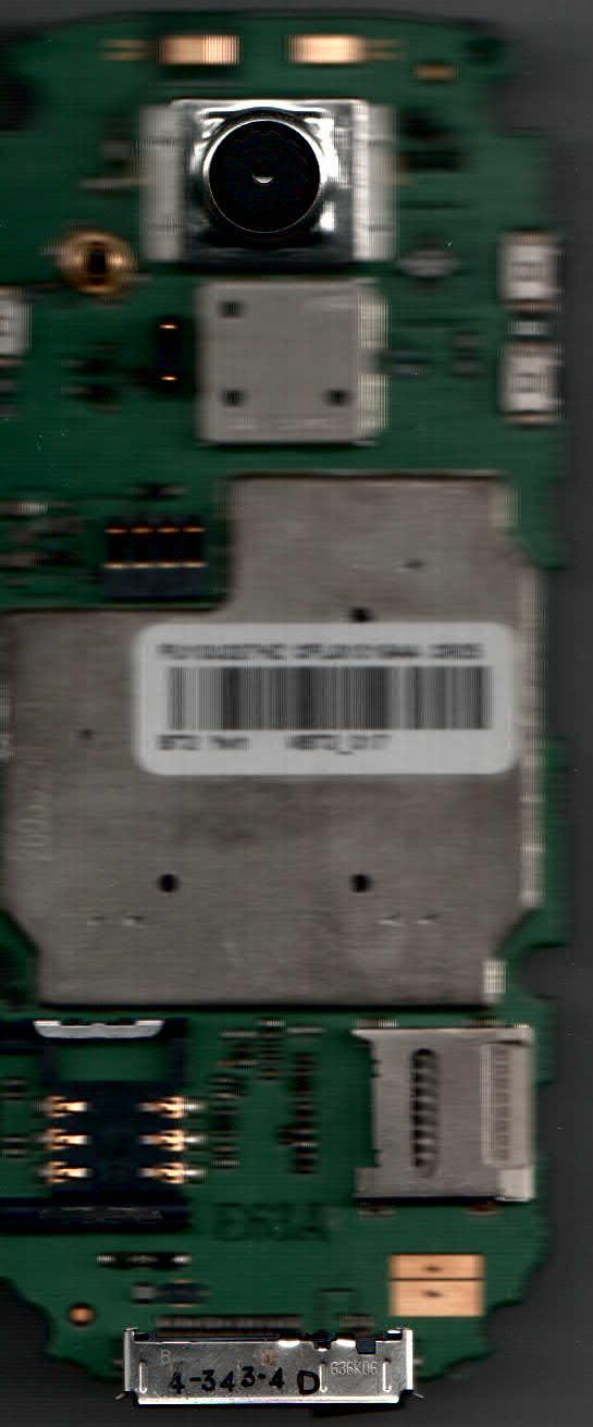

Хочу сделать ТП Motorola C975, для чего не спрашивайте.
Не могу снять панцирь, точнее не знаю как это правильно сделать.
Контуры панциря (его уже сняли) можно увидеть на фото.
Кто что посоветует?

Только паяльный фен...
Но кмк, нужно искать ТП в другом месте, он по любому должен быть. И замыкание контактов на разъёме как у E398 вроде аналогично ТП, и одинаково действенно для всех P2K моторов.

Цитата(combat85 @ 19.3.2011, 16:32) *
каким образом найти?
Методом научного тыка wink.gif Где-то между флэш и процессором с обоих сторон. Хотя вобщем-то не мало примеров где ТП находиться и в других местах.
В общем, всего то замкнуть штук 100 деталей с обоих сторон smile.gif Пустяки да и только... Вообще сделай чёткое фото, или отсканируй плату с обоих сторон.

Пока только отсканировал
Вообще под сканом я подразумевал что-то типа такого.
С таким разрешением и качеством как у тебя, лучше всё таки фото...

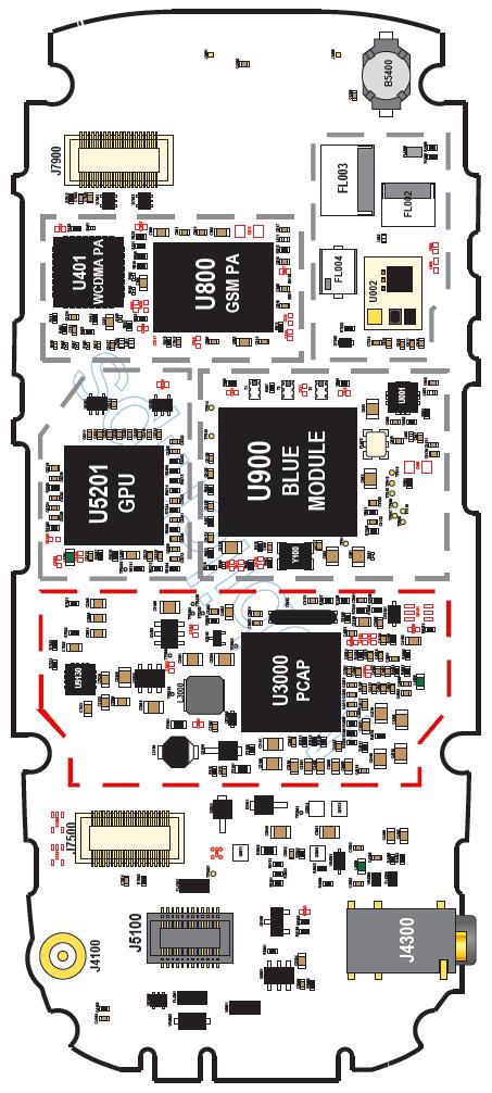

Поступим по-другому, так понятнее будет?
Прикрепленный файл C975_PCB_TYAX_C_L3_Iss.pdf   ( 532.95 килобайт ) Кол-во скачиваний: 115
Не особо... Там не ясно что из этого под панцирями, и под какими(сьёмными, или наглухо запаянными).
Ты бы попробовал сначала метод с 4 и 5 контактами на разъёме... просто иголками замкни их между собой.

Добавлено позже (19.3.2011, 21:20):
Цитата(combat85 @ 19.3.2011, 21:16) *
Замыкать пробовал - не помогает
Красным цветом выделил наглухо запаяные панцири
Тело должно быть выключено, и вроде даже аккум на ходу вставить надо, держа при этом замкнутыми контакты. 4 и 5 контакт не со стороны гнезда зарядки, а наоборот.
На E3 и E1060 одна из точек ТП находиться возле GPU. И что интересно, с другой стороны платы на этом месте находятся проц и флэш. wink.gif
Тебе имеет смысл искать всё тем-же методом тыка в районе GPU и U900. Просто подключи к телу аккум и кабель(надёжно, что-бы точно был контакт), всё
лишнее сними и прикрути к какому-нибудь экрану проволочку - и тыкай smile.gif ТП если он там есть, найдёшь быстро, по звуку соединения в колонках/наушниках/
ps.gif И да, замыкать нужно деталь с каждой стороны! Т.е. каждую точку.
