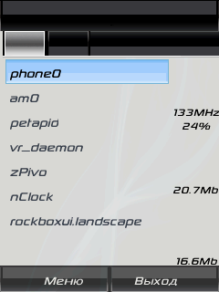

По поводу zTaskMan и VinTaskMan.
На второй вкладке - горячий список приложений. Добавляю туда VideoCamera, но запускается все равно фотоаппарат.
Подскажите, что за процессы отображаются в главном окне и для чего они служат:
windowsserver
phone0
vr_daemon
am0
Messages
Web Access
misc1
Почему в фоновом режиме, когда не запущены программы, висят процессы Messages и Web Access?
По какому критерию выстраивается список, если в настройках убрать галочку "Отображать все задачи"? В таком случае у меня отображаются только
phone0
vr_daemon
am0
VINRARUS

Цитата(alex digger @ Вчера, 21:56)
По поводу rukm
Аналогичный механизм, у меня с обычой заменой все работает.
windowsserver-главный процес, отвечает за главные функции телефона, тойсть подсветка, батарея, нажатие клавиш и дт.
phone0-тоже очень важен, так как тоже за многое отвечает
vr_daemon-демон голосовой кнопки, по дефолту вызывает таскмен
am0-меню, запуск прог
Messages, Web Access-скорее всего за прием СМС и соединение с нетом
Ну убираются системные, важные процесы, убивать которые нерекомендуется

проблема у меня с рокбоксом. короче, играет очень тихо плюс когда сворачиваеш ноткой(хотя в конфиге стоит зеленая кнопка!) открывается таскменежер без иконок. переустановка приложения и прошивка не помогли
VINRARUS
сообщение 3.4.2011, 17:38
Термоядерный
Сообщений: 3 496
Регистрация: 12.12.2009
Из: Чорнобиль
Пользователь №: 211 044
Прошивка: 740 MHz: Z6 and ZN5
youtu.be/A_yQLYLiSGQ
Рейтинг: 1211
Naz_, попробуй в конфигураторе РЕ3 отключи загрузку демона голосовой кнопки, ребутни и посмотри будет ли он вылязить в рокбоксе. И еще потом проверь действительно ли таск не вызывается по нажатию голосовой кнопки.
Подозреваю что проблема в шлейфе. (просто на него удобно всё валить laugh.gif )
Сообщение отредактировал VINRARUS - 3.4.2011, 17:39

VINRARUS, не помогло. я тоже склоняюсь к этому мнению(но как он может запускать таскменеже без иконок?)
VINRARUS
сообщение 3.4.2011, 18:47
Термоядерный
Сообщений: 3 496
Из: Чорнобиль
Рейтинг: 1211
Цитата(Naz_ @ Сегодня, 21:18)
* не помогло
Тоесть ты демон выключил а таск всеравно вылазит при сворачивании рокбокса? И по нажатию гол кнопки он точно не запускается?

Ну вот это уже проблема не шлейфа, ведь демон то отключон вроде!
Наверно всетаки шото с рокбоксом.
Как вариант попробуй папку таска (/mmc/mmca1/.Programs/zTaskMan) преимнуй, например в zTaskMan10

Naz_, проблема совместимости Rockbox'a с различными версиями SDL-либ.

sEVANS, спасибо smile.gif И как я мог про них забыть. Поставил старые - работает как часы clapping.gif
