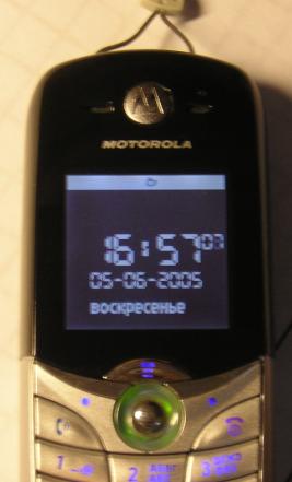

Инструкция для приложения Clock (написан jul_i):

А именно: запускается сразу без подсветки (задумывается запуск по горячей кнопке, типа "меню+11"), на кнопки не реагирует, кроме красной - выход/свернуть :) и можно научить реагировать его на нажатие кнопки меню для настройки каких-нить фич.... :)
Показывает время крупно и жирно (!) на весь экран белым на черном фоне :) 128х128 ес-но ;)

Я тут подумал и правда! Надо сделать фон белым, а время сделать по центру, потому что: (см. фотку:))
