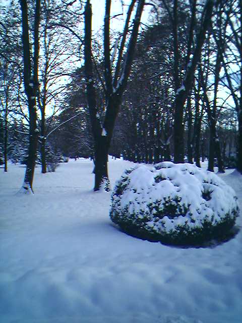

А вот и зима ура!!! clap;applo Фото со снегом. На улице солнечно режим соответствующий rolleyes.gif

На АВТО лучше было бы. Так как прямых солнечных лучей в кадре нет.

Завтра попробую и спосибо за совет. clap;applo

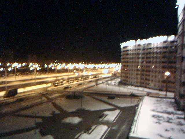

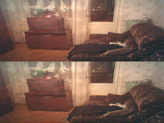

Режим ночной съемки. Слева направо- оригинал, mb11, фотошоп. Это глубина черного в моторе такова или зеленого многовато на mb11?

а по поводу ночной съемки я еще давеча писал, что там цвета не очень. из-за работы камеры в режиме высокой чувствительности, то есть ISO-XXXX, качество передачи цветов падает из-за большего упора на восприятие деталей катринки. у меня осталось одно фото в режиме ночной съемки. только вот не знаю, к сожалению, с mb_9 оно или с mb_10. на днях обещали принести с650, возможно, смогу продолжить эксперименты. а пока могу только довольствоваться результатами других.
Valikusss, фотка, кстати, класс. не в плане качества съемки, а в плане ракурса smile.gif что за город?

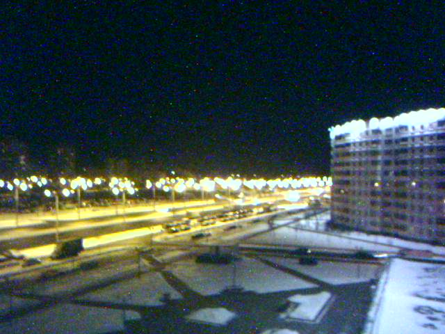

Заметно, что на фоне черного неба при разных фото в одних и тех же местах имеются светлые пятнышки (не звезды точно ))). Интересно чем эти артефакты могут быть вызваны? Или на обьективе имеются микробяки или это из-за такого механизма перекомпрессии. Проверю на других режимах
P.S Столица Беларуси город-герой Минск, спальный район ))

Зелень - это от люминесцентных ламп на улице. Правильно - лечится фотошопом, зато синих шумов нет.
Точки-звездочки это полудохлые пиксели в камере, при более длительной выдержке в режиме НС начинают себя проявлять.

На АВТО без экспозиции невидно, а при макс выдержке заметно, но не так,как на НС.

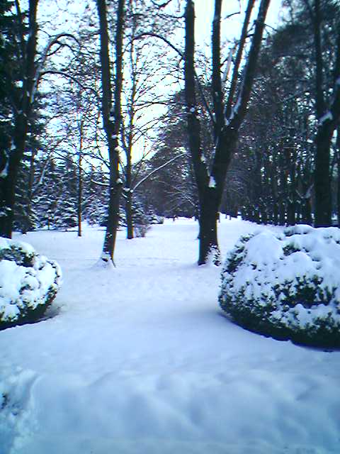

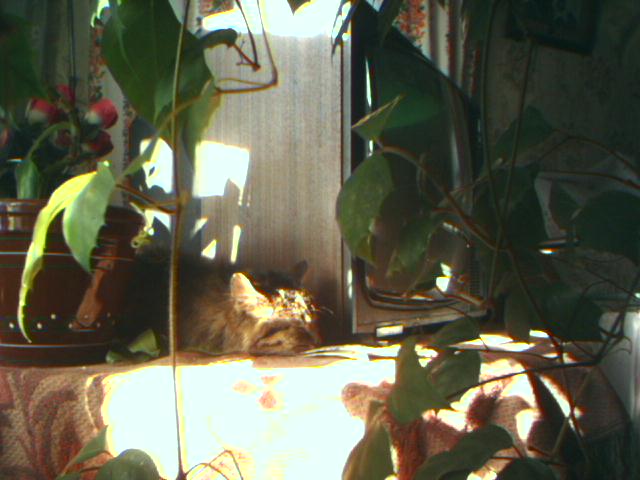

"Отдыхая" на природе,пощелкал двенадцатый файл. Так как погода была солнечной, исползовал именно этот режим. Для теста первого снимка подобрал сложно-контрастную "композицию " Экспозицию убрал на мимимум, но весь снимок не вытянул(что впрочем неудивительно, учитывая "жесткое" солнце и слабенький динамический диапазон матрицы). На солнечных пятнах каналы G и B забиты практически полностью 255,252; R - 233. Что отрадно - остальная часть комнаты не ушла в непроглядную тьму и рассмотреть кое что можно.
Фото намбер 2 Вообщето пейзажные снимки не самое лучшее применение для фотографирования с телефона, но для тестирования сойдет.Экспозицию также уменьшил, только непомню на сколько, делал все практически наугад, так как на STN-матрице в такую погоду ничего невидно. В целом камера неплохо справилась. Завала нету. Но баланс белого... Субьективно, такое ощущение, что цветовая температура немного ушла в район 5500-6000К. Для сравнения - photoshop"kak"by"hotelos"
