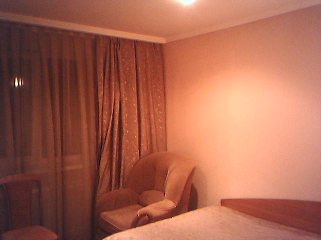

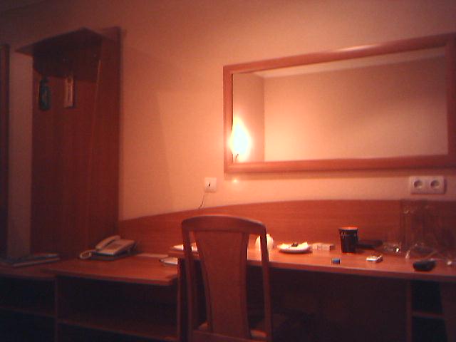

1) на ЛАМПАХ_НАКАЛИВАНИЯ цвета излишне бледные. Подняв насыщенность до 40h - желтый цвет становиться похож на желтый smile.gif
2) также порекомендовал бы прибавить saturation и на НОЧНОМ, но только самую малость.

Увеличена насыщенность желтого в режиме ЛАМПЫ_НАКАЛИВАНИЯ

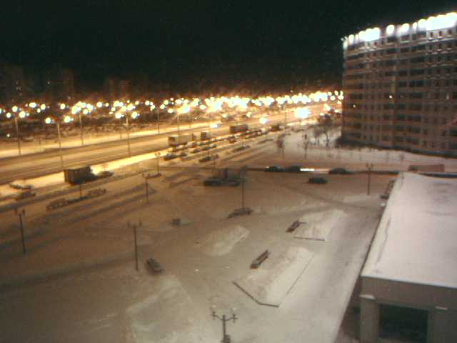

И снова о НС. Пока без фоток. Чувствительность на 13м по сравнению c mb_12 упала ощутимо, но так как, я думаю, нету фанатов снимать в абсолютной темноте при подсветке от наручных часов или клавиатуры телефона, то это нестрашно. Как результат - уменьшилось, как уже было сказано, зерно, цветовой шум на темных объектах и полурабочие пиксели не так мазолят глаза. Цветовой баланс достаточно корректно отображет цвета при уличных фонарях (с заводским файлом оранжевое становилось желтым)
, хотя и бледнее, чем видит глаз, но для НС это так и нужно.
И еще, самое оптимальное время фотографирование получается от 2 до 5сек после запуска камеры. Дальше выдерживая, цвета на экране изменяются, приходиться шаманить экспозицию. На заводском файле появляется много постороннего синего шума, на mb_xx он светлее

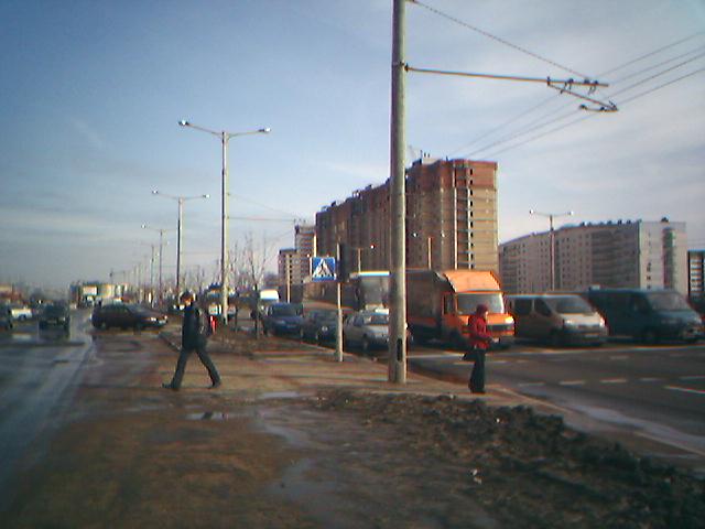

На режиме ЛН попробуте сравнить желтый цвет на 12м и 13м файле. У меня он стал излишне ярким и похолодел както.
Предлагаю ниже фото на АВТО. 2я в фотошопе после автовыбора цвета. => чуть чуть присутствует лишней зелени?Прикрепленное изображениеПрикрепленное изображение
Недавно же сам меня просил сделать поярче желтый smile.gif И убедил, я признаю что желтый до 13-го файла имел насыщенность меньше синего и красного. Но и теперь желтый хоть и увеличен, но красный и синий всё равно ярче, так что можно говорить об общей излишней насыщенности, но никак не об излишке насыщенности желтого. По поводу что похолодел - это кажется так из-за того что убавлена розовая засветка всего кадра, т.е. цвета наоборот стали ближе к тому что видит глаз. Вобщем то я по специальному тесту настраиваю, там сразу заметно.
Однозначно "автоцвет" фотошопа испортил данную картинку (как портит 50% всех картинок). Что мы видим: асфальт справа стал из нейтрального - фиолетовым, и дом справа из серого стал розовым. Т.е. фотошоп переборщил устраняя легкий зеленый оттенок.
Поясню почему на снимках данной камеры всегда есть легкий зеленоватый оттенок: в аппаратной части камеры есть дефект из-за которого привязка к уровню черного на красном канале не соответствует зеленому и синему каналу. Ностройками ovfirmware зто не устранить.
Рекомендую не использовать автоцвет, а в "Уровнях" входной уровень зеленого и синего канала поставить "4" вместо нуля.

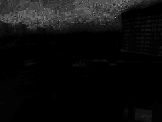

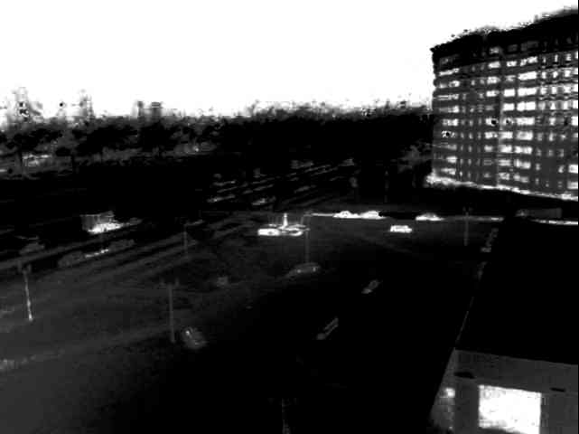

Ещё проверьте в разных Фотошопах макрос на этой фотографии:
https://forum.motofan.ru/index.php?act=Attach&type=post&id=106906
после макроса вернитесь на шаг назад и посмотрите канал Alpha, есть ли у вас сильное отличие в яркости неба от нижней картинки где изображен Alpha, который получается у меня?
Сообщение отредактировал BarkoFF - 15.3.2007, 18:51

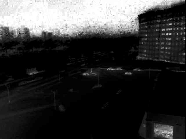

Делал в 7м. Теперь выполняется без ошибок. Но альфа-канал получается гораздо темнее.
P.S Выполнил макрос в СS. Все прошло гладко. Альфа с него в capture-2. Тоесть немного поярче чем в вашем

Позвольте с вами не согласиться. У меня и в CS2 макрос выполнился без ошибок. Альфа с него ниже

Как я и предполагал, в разных версиях Фотошопа результат получается разный. Но разница будет видна в основном на ночных снимках в величине цветового шума на темных участках фотографии, у Альфы-маски это наоборот белые участки (где светлее - больше шум уменьшится). Т.е. в 7-м Фотошопе с темным Альфой шум на небе не уменьшится (хотя в самом начале макроса по всему кадру основной цветовой шум убирается). Происходит это потому что 7-ой при открытии картинки присваивает темным точкам большие значения яркости чем CS и CS2, и кривые примененные к Альфе не попадают на уровень черного. Но в любом случае общий результат 7-го на глаз не сильно отличается от CS.
Странно, что мой CS и CS Valikusss'а дали немного разный результат, хотя мой CS и его CS2 абсолютно одинаковый.
Хотелось бы что б для статистики ещё кто-нибудь на своей версии проверил. Может будут даже различия русифицированой от нерусифицированой версии.

Прикрепленное изображениеПрикрепленное изображениеФото при освещение галогенки
Фотошог говорит про макрос что не та версия пробовал на 7 и CS помогите что делать
Сообщение отредактировал sergorg - 17.3.2007, 21:07
