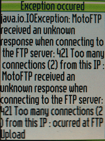

У меня не вышло. Хотя может дело не только в проге. Пытался закачивать на свой аккаунт на Вэльюхосте. Получил сообщение об ошибке Причём какое-то сдвоенное - фото прилагаю.

postoronnij, превышено макс. количество соединений с этого IP. С этим ничего поделать не могу, это на стороне сервера.
И всё же откуда оно берётся, это второе соединение с моего IP? Сколько раз пытался, и всё время их именно 2, а не 1 и не 3.
Может его всё-таки сама прога создаёт?
К тому же - это странное сдвоенное сообщение об ошибке. Складывается впечатление, что как бы 2 FTP-клиента пытаются одновременно подключиться и одновременно же получают отлуп :(
Пробовал подключиться ещё к нескольким беспарольным FTP-серверам. Сложилось впечатление, что беспароьный вход через MotoFTP вообще невозможен. Все серверы ругаются на введённый пароль.

postoronnij, 2 - это не количество подключений в данный момент - это макс. количество подключений, разрешённых с одного IP.
Двойное сообщение - потому-что я его вывожу 2 раза (бага такая)
Беспарольные FTP - это с логином Anonymous и любым паролем?

Да не подключается у меня тел по Мидвею. Руки, видно, кривые. Windows Commander-ом с P2K плагином нормально захожу, а медведем никак.
Кажется я и так понял, в чём была проблема с upload'ами. Я тренировался на текстовых файлах, созданных в Memo.
Самые маленькие из них, которые меньше 100 байт, загружаться не хотят в принципе.
Ну и ещё, конечно - имена файлов - никакой криллицы, никаких пробелов, скобок и пр.
Ещё при каком-то типе ошибок (пока не понял, при каком точно), программа теряет связь с сервером, и тогда - только перезагружаться.
А в остальном, если дурацких поступков не совершать, программа работает на удивление стабильно. THNX !!!

Версия 0.3:
- Добавлена поддержка нескольких аккаунтов
- Исправлена ошибка с закачкой/скачиванием маленьких файлов
- Добавлена возможность просмотра переданных команд и принятых ответов

JenFA, а у меня не работает 0.3? На сайты лезет, на by.ru лезет (первый не хотел), все показывает, но ни upload, ни download не работает.
