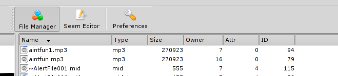

Имеем следующее: Motorola V547 и Debian Sarge. Поставил себе Moto4Lin. Мелодию зааплодил с помощью Moto4Lin, но поставить на звонок входящих ее не могу. Т.е. мелодия появилась в телефоне, но не назначается. Пробовал эту же мелодию зааплодить из под виндов с помощью MobilEdit - все ОК.
Смущает то, что при аплоде MobileEdit и Moto4Lin у мелодий разный "owner".
Скриншот прилагаю.
aintfun.mp3 зааплоден с помощью MobilEdit, а aintfun1.mp3 с помощью Moto4Lin.
В чем может быть проблема?

Ну ваще... Слов нет... При чем тут moto4lin? Этот вопрос 100% самый популярный. Просто надо убить /a/mobile/audio/MyToneDB.db и /a/mobile/audio/TempToneDB.db.

В следующей версии автоматом будут удалятся при заливке чего угодно в /a/mobile/audio/
