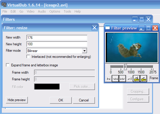

3.2. Выбираем Filters в меню Video, нажимаем кнопку Add... и добавляем фильтр resize (internal).

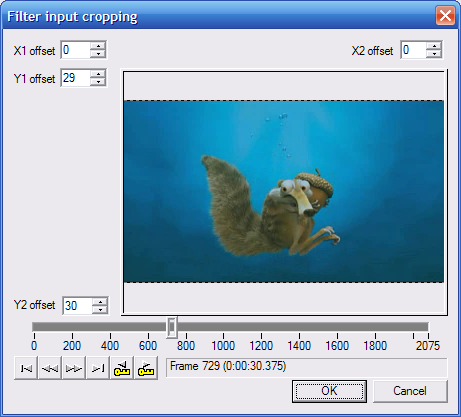

3.3. Если не требуется обрезка бордюров, переходим к п.3.5; если обрезка нужна - просто нажимаем OK, временно соглашаясь с настройками по умолчанию.
3.4. В окне фильтров нажимаем Cropping...
Ползунком перемотки находим подходящий кадр с достаточно светлыми краями, чтобы было легко определить края кадра. Затем обрезаем бордюры, перетаскивая границы видео окна (можно также пользоваться полями X1, X2, Y1, Y2 offset).
Жмем OK и возвращаемся в окно фильтров.
3.5. Теперь необходимо рассчитать разрешение выходного файла (а именно высоту) с целью соблюдения пропорций.
Для этого вооружаемся калькулятором (или ручкой и бумагой для любителей считать в столбик).
Предположим, исходное видео имело разрешение 320*240. В результате мы хотим получить разрешение 176*x.
Из пропорции 320 / 240 = 176 / x находим x = 176 * 240 / 320 = 132.
Если проводилась обрезка бордюров, то подставляем разрешение после обрезки.
Полученную высоту x округляем до ближайшего значения, кратного 4. Например, вместо 99 используем 100.
3.6. Нажимаем Configure... и вводим требуемые значения высоты и ширины кадра.
В поле Filter mode выбираем алгоритм ресемплинга.
Nearest neighbor - самый быстрый и тупой алгоритм. Не рекомендуется, поскольку приводит к появлению "ступенек" вместо диагональных линий.
Bilinear - относительно быстрый алгоритм. Дает побочный эффект в виде небольшого "размазывания" картинки, что, как ни парадоксально, может уменьшить количество артефактов сжатия в конечном файле (мягкие контуры требуют меньшего битрейта).
Lanczos3 - самый качественный (и медленный) алгоритм.
Кнопкой Show preview можно включить предпросмотр и оценить качество ресемплинга.
3.7. Жмем OK, OK и возвращаемся в главное окно VirtualDub.

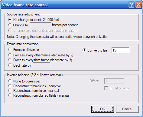

4.1. Настраиваем частоту кадров. Как известно, рекомендуемая частота кадров для E398 и E1 - 15 кадр/с.
Однако, если кодируется ролик без звука, то телефон способен воспроизводить и 30 кадров в секунду. Если аудио в формате AMR, то в некоторых случаях максимальная частота может быть до 25 кадр/с.
Если же звук в формате AAC (как предполагается в этой инструкции), то желательно ограничиться 15 кадрами.
В VirtualDub жмем Video > Frame Rate..., выбираем опцию Convert to fps и в соседнем поле вводим значение желаемой частоты кадров.
Внимание, для тех кто по-прежнему сидит в танке: выбирать нужно именно опцию Convert to fps, находящуюся в группе Frame rate conversion, а не Change to __ frames per second в группе Source rate adjustment.
Если выбрать второе, то изменится частота кадров, но их количество останется прежним. Это приведет к эффекту замедленного движения и рассинхронизации аудио и видео ряда (звук будет опережать изображение).
4.2. Жмем OK.

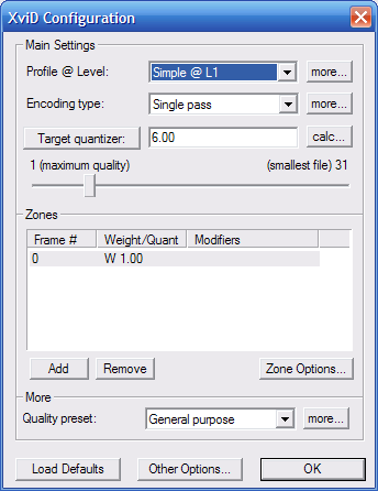

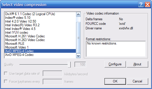

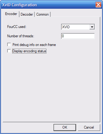

5.1. Осталось только настроить видео кодек.
Идем в Video > Compression... и выбираем "XviD MPEG-4 Codec". В списке их будет два - нужно выбрать тот, у которого FOURCC = xvid.
Для конфигурации кодека жмем кнопку Configure (логично, да?).
5.2. В первый раз не мешает нажать Load Defaults, чтобы вернуть все настройки по умолчанию.
После этого устанавливаем следующие параметры:
Profile @ Level: Simple @ L1
Encoding type: Single pass
5.3. Теперь разберемся с битрейтом. XviD при кодировании в один проход (single pass) имеет два режима контроля битрейта: Target quantizer (кодирование с постоянным качеством) и Target bitrate (кодирование со средним битрейтом). Эти режимы переключаются соответствующей кнопкой.
Выбор оптимального варианта зависит от исходного видео. Target quantizer предпочтительнее, так как дает постоянное качество на протяжении всего видео, однако на особо динамичных сценах битрейт может превышать возможности телефона. В этих случаях можно увеличить значение квантизатора, установить алгоритм ресемплинга bilinear (см. п.3.6.), или использовать режим Target bitrate.
Для примера, трейлер Ледникового Периода 2 я кодировал с q=6.0.
5.4. Перед тем как закрыть настройки XviD, можно нажать Other Options... и отключить опцию Display encoding status - тогда во время кодирования не будет вылазить окно с дополнительной информацией.
5.5. OK, OK, OK.

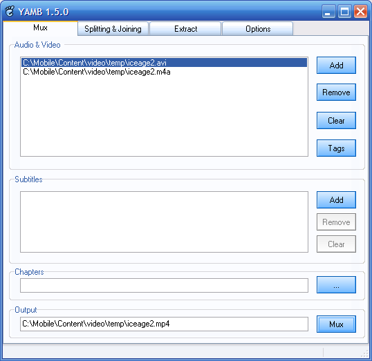

Шаг 6.
6.1. Если у вас хватило сил дочитать до этого места, можете радоваться - основная работа позади, осталось только мультиплексирование видео и аудио в контейнер MP4.
Эту операцию будем делать с помощью YAMB (Yet Another Mp4Box UI) - это графический интерфейс к консольной программе mp4box.
6.2. Кнопкой Add добавляем в список потоков видео файл (.avi), а затем аудио (.m4a).
6.3. Нажимаем Mux и получаем готовый .mp4 файл.
6.4. Заливаем его в телефон и смотрим!

А у меня проблемы с faac:
И Xvid только один!!!!!
Прикрепленный файл New_Bitmap_Image.bmp   ( 194.12 килобайт ) Кол-во скачиваний: 325
Скриншот, да еще и в BMP формате, цеплять было совсем не обязательно.
По поводу ошибки: ведь ясно написано, "Clubb.wav: No such file or directory. Couldn't open input file Clubb.wav".
Файл не найден, потому что в его имени есть пробел, а, как известно, пробел является разделителем параметров командной строки, т.е. программа фактически получает два параметра - "Comedy" и "Clubb.wav" вместо одного.
Если в имени файла есть пробел (а также символы +-', и некоторые другие), его надо брать в кавычки.
Также после параметра -b необходимо указывать значение битрейта.
