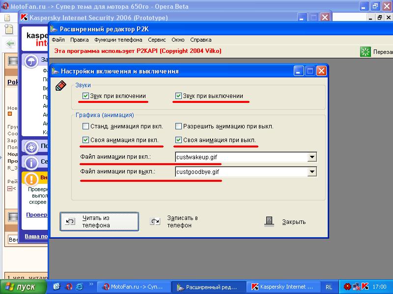

Краткая инструкция по установке заставки и мелодии на вкл/выкл тел.
Для установки картинки и мелодии на вкл/выкл. телефона необходимо в программе "P2K Advanced Editor" > "Функции телефона" > "Включение и выключение" поставить галочки:
"Звук при ВКЛючении"
"Звук при ВЫКЛючении"
"Своя анимация при ВКЛ."
"Своя анимация при ВЫКЛ."
Выбрать из раскрывающего списка свои файлы (= custwakeup.gif, custgoodbye.gif), см. вложенный рисунок.

Отключение анимации Motorola при ВКЛ/ВЫКЛ тел.
В программе "P2K Advanced Editor" выключить ниже указанные биты:
Offset 1D bit 3 - "MOT_GREET_AVAILABLE" = ВЫКЛ
Offset 31 bit 0 - "GOOD_BYE_GREETING_AVAILABLE" = ВЫКЛ
Испытано мною на прошивках: 1.1BR, 2.23, 2.27R_B, 2.FR

offset 31 bit 1 GOOD_BYE_GREETING_AVAILABLE - это стандартная анимация на выключение.
Это надо исправить если охота ваще стандарт не видеть и не слышать. МенюЕдитор всё не убирает, надо ручками.
Тока не забывайте бэкап делать!!!!
Теперь о заливке файлов:
custwakeup.gif - картинка на ВКЛючение тел.
custgoodbye.gif - картинка на ВЫКЛючение тел.
Заливать файлы в корень, т.е. в папку /a/
Cust_Start~up.mp3 - мелодия на ВКЛючение тел.
Power~down.mp3 - мелодия на ВЫКЛючение тел.
Заливать файлы в папку /a/mobile/audio/
Offset 1D bit 3 - "MOT_GREET_AVAILABLE" = "ВЫКЛ"
Offset 31 bit 0 - "GOOD_BYE_GREETING_AVAILABLE" = "ВЫКЛ"
Испытано мною на прошивках: 1.1BR, 2.23, 2.27R_B, 2FR

Не могу найти в раскрывающемся списке файлы custwakeup.gif, custgoodbye.gif zootaz; zootaz;

В проге motokit есть опция выставления своих звуковых файлов на вкл/выкл. Просто выбираете любую mp3, а прога сама их "обзывает" и закачивает куда надо.
Pokep
сообщение 4.7.2005, 16:42
Сообщений: 449
Регистрация: 21.3.2005
Из: Nsk
Пользователь №: 39 237
Модель телефона: C650 Timeport p7389
Прошивка: Zаводская
Рейтинг: 49
Цитата(AktiFF @ Понедельник, 4 Июля 2005, 13:07)
В раскрывающемся списке?
