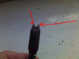

4. А если так и пишет «ЗАРЯДКА НЕ ВОЗМОЖНА», то берём иголку и отгибаем металлические «КРЮЧКИ» см. рисунок, главное не перестараться.
5. Вставляем, проверяем, если работает значит на этом можно прекратить…

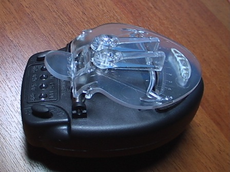

Попробуй сделать на прямую,или купи вот такое устройство для зарядки!

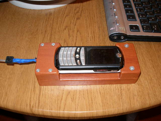

А я зделал вот тоак
не увсех есть возможность зделать такое приспособление, но идея интиресная.

OShust,
Прикольно заделал!
Ребята, вы точно увеоены что на батарею подается ток напрямую с БП, а не через всякие там контроллеры ?
