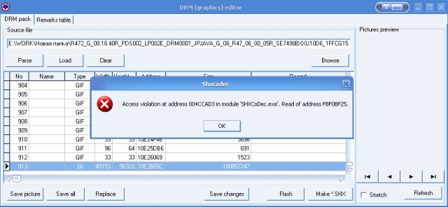

Можно править не только лэнгпак но и графику, прогой, которую найдёте внизу в подписи. Метод хорош тем, что можно иметь shx файлы с оригинальным лэнгом, со своим, со своей графикой и т.д., вшивать их, не затирая всего остального.

З.Ы.: до версии 2.49 (вкл.) ;2.51 требует серьёзной доработки - .smg открывается с ошибкой после редактирования.
А распаковку flex'а в *.hs и запаковку обратно в *.smg сделаешь?
