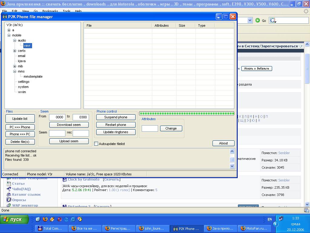

Всем большой привет!
Установил программу P2K Man, дабы удалить ненужные файлы на своем RAZR V3 и увеличить память до пресловутых 10 мб.
Программа видит тело, но не показывает содержимое папок на телефоне. К тому же, нет папки videos. Как это выглядит- в рисунке чуть ниже.
Как это дело лечить?
ПО телефона: R4515_G_08.BD.B3R
Версия Flex: SE6834AXXU113C
Iceman2000
сообщение 23.12.2006, 4:41
Экспериментатор
Сообщений: 688
Регистрация: 2.5.2005
Из: Архангельск
Пользователь №: 41 715
Модель телефона: LG P500
Прошивка: Печенька
Рейтинг: 333.5
У тебя двух дисковая файловая система...что значит помимо диска a\ (это системный диск) есть еще диск с\ (мультимедийный) а потому P2kMan устарел для таких телефонов и потому мультимедиа папок ты так и не увидел...качай P2kTools последней версии. Его можно найти тут на форуме так что удачи
LARGO22
сообщение 25.12.2006, 12:25
Регистрация: 19.12.2006
Пользователь №: 112 310
Модель телефона: Motorola RAZR V3
большое спасибо!

AvRack, прога p2k tools. На вкладке seem editor в поле num вводи 0032,в поле rec вводи 0001.Потом жми загрузить из телефона. оффсет 40 - пересеч-е строки 4 и столбца 0(перейди на это пересеч-е) и в пункте битовые операции отключи бит 6. Сохрани в телефон и перезагрузи.
SEEM 004a_0001.
Offset 1BE.
На вкладке seem editor в поле num вводи 004a,в поле rec вводи 0001.Потом жми загрузить из телефона. оффсет 1BE - пересеч-е строки 1B и столбца E(перейди на это пересеч-е и напиши там 00).
