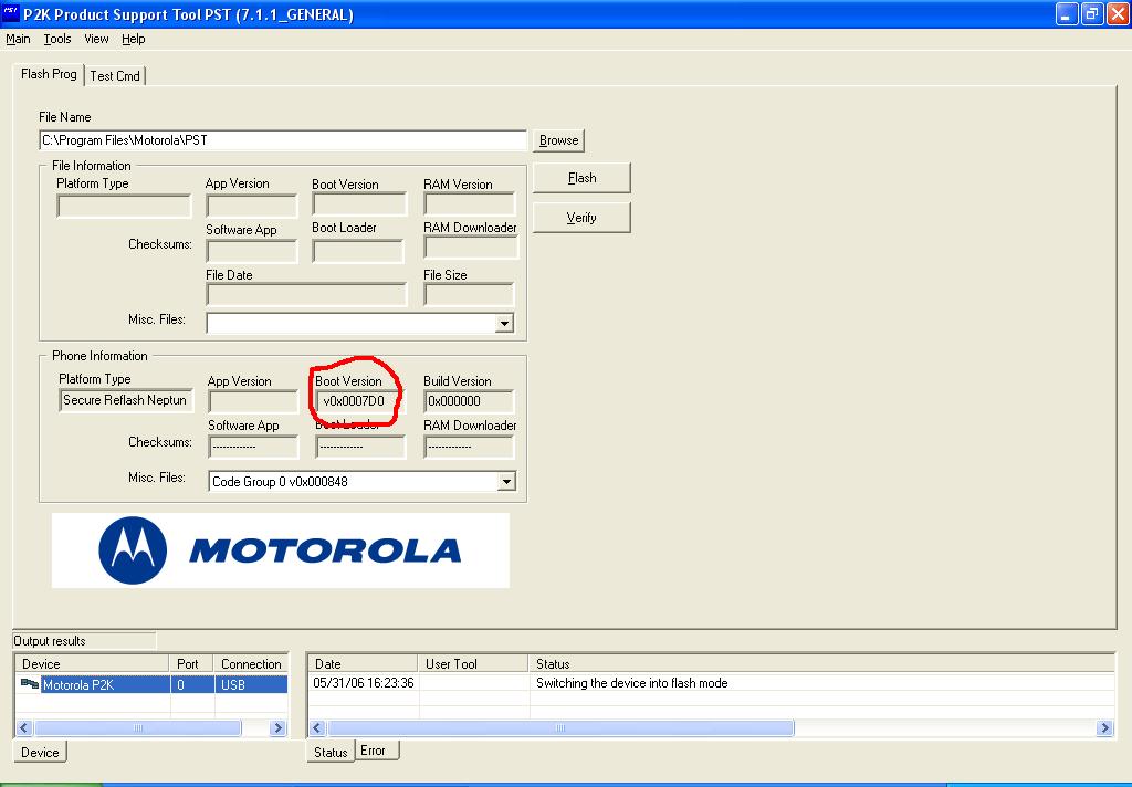

Здорово, друзья! Я по ходу ещё не отошёл после последнего звонка и не нашёл, как посмотреть версию бута в проге PST. Вот и вопрос: где именно там смотреть????
СПАСИБО!!!

INBOX,
Запускай Flash & Test commands. Там и найдешь :)

LCF, а что дальше??? При подключенном теле ничего не показывает, кнопки считать или подобной нигде не видно. PST_7.2.3 Что-то я туплю!

INBOX,
Реально тупишь :)
