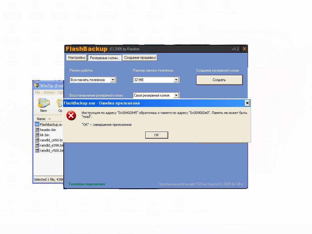

и короче у мя такая вот фигня: установил СП2, включаю флэшбэкап и у мя такая надпись (когда переводится тело во флэш):Прикрепленное изображение

Это не флешбэкап и не сп2. У меня такая хрень проявляется время от времени на разных программах и с разными версиями винды. (W2K, XP, XP_SP1, XP_SP2). Чем лечить не знаю, но точно что-то виндовое. Либо какая-то посторонняя прога выдает такое, либо засунуть бы БГ в Ж его же творение. Ну одним словом кроме переустановки винды мне ничего не помогало.

Random, Как только подключаю тело к компу FlashBackup выдаёт ошибку и вырубается.
У меня как раз стоит Subsidy Lock.
Телефон V1050.Что можно с ним сделать чтобы програма не выдавала ошибку?
Эта модель не поддерживается.

Random,
zd otlichinaea proga povtaryusi :) no vot che to ea ne v ejayu pochemu ne pokazivaet danie rezervnoi copii ili izzo versii 2.3 ili hz do etogo pokazivala vot screenI
Данные резервные копии возможно считать только когда телефон подключается в обычном режиме. Если он уже переведен во Flash-режим информацию получить невозможно.
