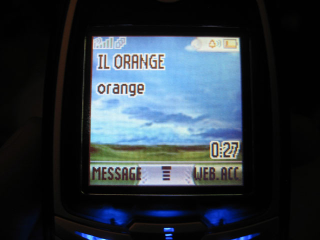

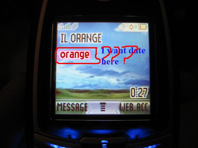

umina netu date na home screen , a operator name ... " orange" PHOTO HERE
kak mne ubrat eto , i pastavit date ...

Внимание вопрос к автору темы.На фотографии под логотипом Orange есть еще какой-то рисунок.Что это такое мне пока не ясно.Это ваша доработка фотографии,или так все и есть?Если да,то пожалуйста сделаите полный бэкап файлов и seem телефона и выложите здесь !
См.Скриншот
No , this is how it is ...
its instead of the date ... and i want to remove it .
Here is the original pic .
