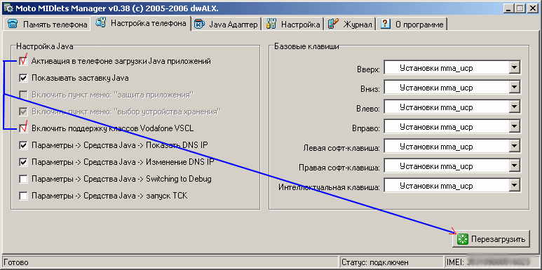

Пуск-параметры-Средства java- Прикрепленное изображение
нет пункта "Загрузка java прил-й" Прикрепленное изображение?
Вариант №1
активировать эту возможность проще всего в программе Moto Midlets Manager
"фирменная" разработка пользователя motofan.ru под ником dwALX скачать свежую программу
(драйвера для подключения телефона идут в архиве с программой - папка P2K_Drivers)
Чтобы подключить телефон нужно прочитать соответствующие темы :
Подключение C650/c380/v180/v220 К Компу, Драйверы | Подключение Телефонов V К Компу.
Подключение телефонов Е к компу | Подключение Е1000/А830/А835/A840/V975/V980/C975/C980
После удачного соединения телефона с Moto MIDlets Manager перейдите на вкладку
Настройка телефона, поставьте галочки в указанных красным местах и перезагрузитесь.

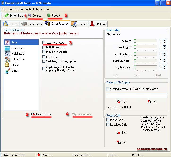

Рейтинг: 788.5
kolos
программа P2KTools вкладка Other Features
делаешь коннект
pатем Get
затем ставишь галку напротив Java App Loader
затем Set
потом Restart

Цитата(Bezols @ Пятница, 3 Сентября 2004, 23:00)
kolos
делаешь коннект
pатем Get
затем Set
потом Restart
До пункта Restart все было как по маслу - жму Restart и connect с телом обрывается :(
Где копать?
Хотя опция появилась - стало быть отбой :)

Вот навсякий случай последовательность действий в программе p2ktools на всякий случай!
