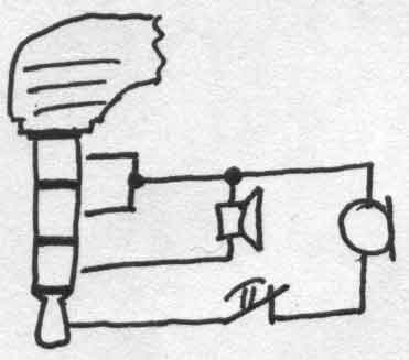

Да все просто тут. Кнопка наверняка замыкает первый и последний контакты, а должна размыкать цепь микрофона. Попробуй переделать.
(Либо, наоборот. У меня на с380 такая же проблема, кнопка замыкает контакты (а она под v300), а должна размыкать микрфон.)

Купил я гарнитуру с 1 ухом для телефона С350 (серебристого цвета, со шнурком, по которому пропущен провод на наушник и микрофон, и белый штекер) за 150 рублей :)
Все ОК тока смущает одно, что при входящем звонке не могу ответить кнопкой на микрофоне, а при разговоре, если нажать и держать кнопку, микрофон отключается. Смущает по тому, что каждый раз вытаскивать телефон при входящем нет резона, а при автоподьеме мона не услышать звонок тела, и потом в непонятках говорить..
Телефон гарнитуру распознает, тама все работает, тока вот такая проблема
Я прозвонил ее на предмет неработоспособности кнопки, но она работает
|1|
|2|
/3\
вот сам штекер (цифрами обозначены контакты)
При нажатии кнопки замыкаются контакты 1 и 3, 2 и 3, а 1 и 2 не замыкаются
Как мене мона приспособить эту гарнитуру под мой мотак (программно или физически)
У кого работает кнопка на ответ скажите при нажатии какие контакты замыкаются (может я проводки перепаяю)
И еще вопрос: можно ли припаять к этой гарнитуре второе ухо (от обычных наушников за 10 рублей) без ущерба для микрофона и самого телефона (чтобы ниче не сжечь)?

Кнопка должна работать на размыкание цепи микрофона. Проверил омметром на гарнитуре от е398.

Konung, На гарнитуре от c650 система наоборот !!!! Кнопка на замыкание !!!!!!! Я сам переделывал гарнитуру !!!! Нужна кнопка на замыкание ! Также нужно поднять одну ножку кнопки , и под неё положить бумажку , чтобы она не касалась земли на самой плате , затем от поднятого контакта припаиваем проволочку к каналу наушника , должно получится что кнопка на замыкание висит на канале микрофона и канале наушника !!!!
- лично у меня только так рабатает , и никак больше !

Мне тут подарили дешевую китайскую гарнитуру - на ней кнопка работает. Я мультиметром прозвонил и схему набросал. Кнопка в нормальном положении замкнута, размыкается только для завершения звонка\набора последнего номера.

Riddick, как я понял, кнопка замыкает микрофон и наушник?
Живу в Севастополе. Маленькой кнопки на размыкание не достать. Все рынки облазил. :(
Riddick
сообщение 23.6.2006, 20:24
Сообщений: 156
Регистрация: 26.6.2005
Из: Минск
Пользователь №: 44 927
Модель телефона: C650_V547_E770v
Прошивка: 3.08_18.55_85.97CDP
Рейтинг: 30
Konung, - Да у меня только так работает , хотя пишут что у других по другому ! Странно....... пробуй по разному !

Riddick,
Странно.
Эта тема про кнопку мусолилась тут во многих темах по нескольку раз.
В моторолах кнопка микрофона должна размыкаться для подъема трубки или окончания звонка.
Кратковременное размыкание.
При длительном размыкании срабатывает то, на что настроен телефон.
Либо на голосовой набор, (если он включен),
либо на последний исходящий (если выключен голосовой набор).
Моторолы ремонтирую и перепрошиваю.
Через руки их прошло много. Да и своих переменял много уже.
и везде было именно так, как я написал. Гарнитура у меня еще со времен с-380.
И до сир пор нормально пашет на v635. Там все одинаково.
Странно, что у тебя по-другому...
