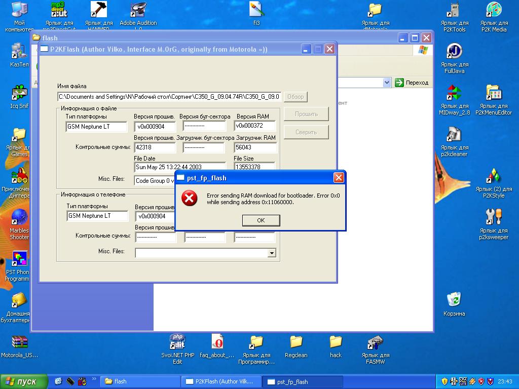

Ну да 82 -я прошива что-то не цепляется т.е. ничего на экрание сотки не появляется. Пробовал P2KFlash_ем. Мож как раз из-за того что она не для C350?
Вечером попробую PST 7.1. Пойдет?
Еще. Там же нет папок? Где этот медиацентр? Там все файлы в одной "куче". Пробовал P2KTools.

Я в сметении неужели сотку запарол?
В P2КFlash выдает такие окна. см. рис
При прошивке на экране сотки никаких надписей не должно быть? Типа SW upgrade?
Под алертом ты что имел ввиду?
Дела плохи. Что делать?

-Fiss-, Ну ты и наворотил делов!!!)))Уже до ТП дело дошло.Если обычный рефлеш не осилил,то зачем за восстановление через ТП взялся???Во первых С350(а судя по скриншоту у тебя именно С350) восстанавливаеться через Т только под NT SP4 и выше.под ХР ты Blank Neptun не получишь.И еще вопрос-у телефона что загрузщик убит(бут сектор).Я так понял что нет,раз в ПСТ платформа телефона определяеться.Не пори чушь,не обращай внимание на ошибки в чексуммах и шей обычным способом в ПСТ.Сначало прошивка,затем лонг пак,потом флекс.А если ты хотел свою подругу ошарашить ))) то достаточно было как сказал
devix, обновить меню и если чтоб совсем упала от удивления вытащил бы из телефона файл mmnav.gif и в любом графическом редакторе типо фотошопа написал бы где нить сверху(или снизу) что то типо МАША я ТЕБЯ ХОЧУ!!!!))))Она включает телефон,а там в меню такая фишка!!!)))Ну а насчет
Я имел ввиду ~AlertFile001 и т.д. они так в телефоне "обзываються"))) а в медиацентре самого телефона у каждого алерта свое название))))Короче шей телефон как обычно,на все жми ОК и ДА и все будет ОК.А экран у С350 в режиме прошивки темный и без каких бы то ни было надписей.Удачи.

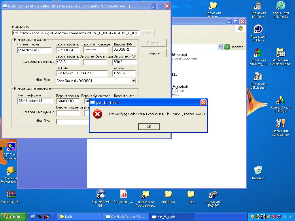

PST выдает следующее см. рис.
Но С650 то определяет!

-Fiss-, Но судя по предидущему скриншоту бутлодер есть.В ручную его во флеш моде отправь.# * вкл зажми на 3-4 секунды и отпусти.Потом к компу подключай и открывай ПСТ.Если и в ручную не получаеться,тогда выход только один.Ставь NT SP5,6 или найди у кого стоит.И на нем через ТП восстанавливай.А по другому никак.Кстати у тя акум то впорядке?Может пока эксперименты ставил сел?
