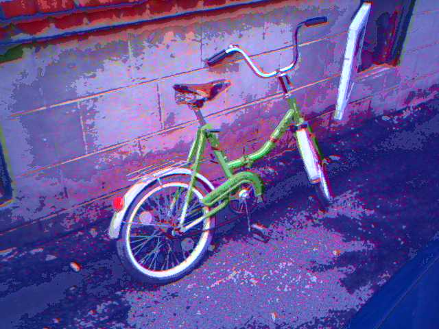

Телефон стал снимать в перенасыщенном цвете, почти негатив. Если можно восстановить то как? Перепрошивка результата не дала... Изменение режимов камеры нечего не дали.

Проблема с матрицой камеры.
Cолнце могло выжечь через линзу камеры саму матрицу
неси в сц.

Один раз она сама минут на пять востонавливалась... Сколько эта замена будет примерно стоить unsure.gif

У меня такая же фигня,помоему это после нескольких падений телефона

В С/Ц камер нет. Завтра возму у знакомого на пробу телефон и переставлю камеру. Она снимается очень легко. Если повезёт то класс! Результат выложу(если он телефон даст)...

Залил файл с отключённой функцией усиления слабого сигнала и всё пошло. Другие файлы не работают. clap;applo
