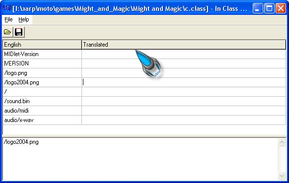

у меня ничего не получается я пытался перевести might & magic но когда я открываю класс не понимаю что надо делать дальше
1. Разахивируешь Jar
2. Открываешь InClassTrans
3. Опен файл (начинаешь перебирать классы ищиш англейский язык)
4.Слева иностраный, справа пишешь перевод, незабывая сохранять
5.Добавляешь что получилось в jar с заменой файлов
Все

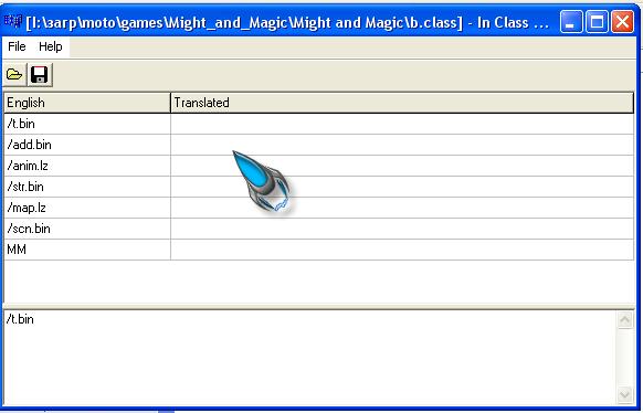

открывается только 2 класса из 5 и в них вот, что

Тогда тебе не повезло - текст в других файлах.

Привет всем, наткнулся на ваш сайт, когда искал свой в гугле от нефиг делать. Все вопросы по переводам java - ко мне, я этой темой очень плотно занимаюсь в последнее время.
Итак...
1) h**p://wl.h15.ru/russian/MM.zip - это файл локализации для Меча и магии, сделано было сто лет назад уже, одна из первых работ. Как пользоваться - распаковать файлик из архива, и заменить его в jar-файл от этой игрушки для вашего телефона.
2) h**p://wl.h15.ru/index.php?p=3 - тут лежат несколько переводов для других игр, заменяются ресурсы по такому же принципу. Там конечно всё старье, было уже несколько переводов других(даже перевод Sims2:Mobile с испанского на английский, переводил правда не я, только локализовал), просто лень обновлять сайт.
3) InClassTranslator сильно устаревшая программа, к тому же неудобная. Появился с тех пор MobiTrans (самая последняя выложенная версия h**p://wl.h15.ru/MobiTrans/MobiTrans.zip), вообще на плагинах работает(в выложенной версии их пока мало, так что лучше взять предыдущую: h**p://wl.h15.ru/trans/MobiTrans.zip) - то есть сидишь, разбираешься как происходит чтение файла со строчками и пишешь плагин, который их читает и сохраняет. Есть уже другая, в которой эти плагины можно писать на VBScript или JScript, просто не до конца отлажена - вот с её помощью действительно можно будет руссифицировать игрушки "в блокноте". Будет в течении недели я надеюсь выложена
