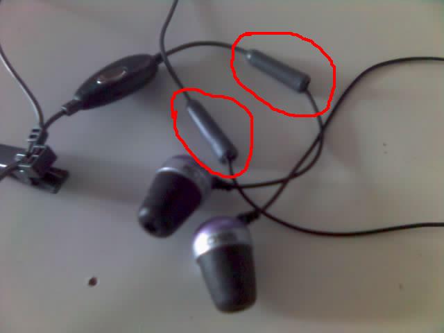

BeZnOg

Зацените мои наушники переделанные. ;)

fb3 , а что он из себя представляет? мож фотку выложишь, или где посмотреть....
Archy , только чето не понял, это ты цепляешь наушники с большим или меньшим сопротивлением, по сравнению со стандартными мотороловскими?
BeZnOg , прикольно, а че за уши такие? Я тоже себе такие же хочу! unsure.gif

Dimention,
KOSS The plugs вроде бы :)

BeZnOg, а как ты их переделывал? хочу так же сделать :)
BeZnOg
сообщение 1.9.2005, 7:52
Сообщений: 230
Регистрация: 24.3.2005
Пользователь №: 39 439
Модель телефона: Nokia 6233
Прошивка: 05.43
Рейтинг: 55
igde,
Прсто отрезал родные уши,от них взял серые резиночки,чтобы закрыть место соединения,просунул сначала в них провода,всё соеденил,потом залил немножко клеем :)

BeZnOg, а звучат они намного лучше мотороловских?

igde,
звучат они намного лучше... Резать не обязательно... Косс плагинс легко разбираются... Вот их я себе и впаял... Без всяких обрезов и наматывания изоленты...

igde,
Уверяю намного!Выдают басы хоть нормальные,и у них изоляция от внешнего шума хорошая,а резал потомучто паять не умею,да и с резинками смотрится даже прикольно как то ;)

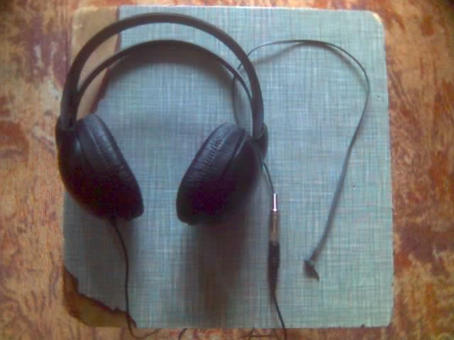

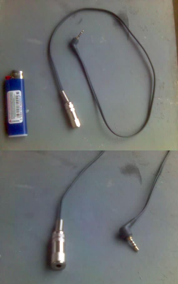

а зацените теперь мое изобретение, переходник, а дальше подключаешь что хочешь :)

cherep,
А где же кнопка ответа??? :P :D

я просто не любитель разговаривать через гарнитуру, но можно было и оставить, тогда была б куча проводов. а почему вам всем не нравятся стандартные уши? они вроде неплохо играют, да и басы у них тоже реальные. их надо только посильнее прижать.
