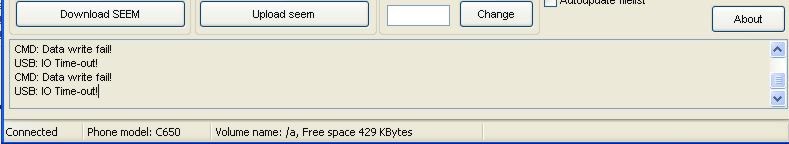

Не могу нормально сделать бекап seem начинаю закачивать через P2Ktools и на 54% он мне пишет что произошла ошибка в подключении тел. переподключите телефон. И всё зависает!
Пробовал через p2kman и там на середине процесса какая-то хрень начинается - пишет что то CMD: Data write fail!
USB: IO Time-out!
USB: IO Time-out!
Не могу понять чё за проблема. Мож дело в кабеле или в дровах.

Sularius, ты пытаешься сохранить все сим. По- моему так у всех происходит. (у меня точно). Сохраняй отдельные симы.
