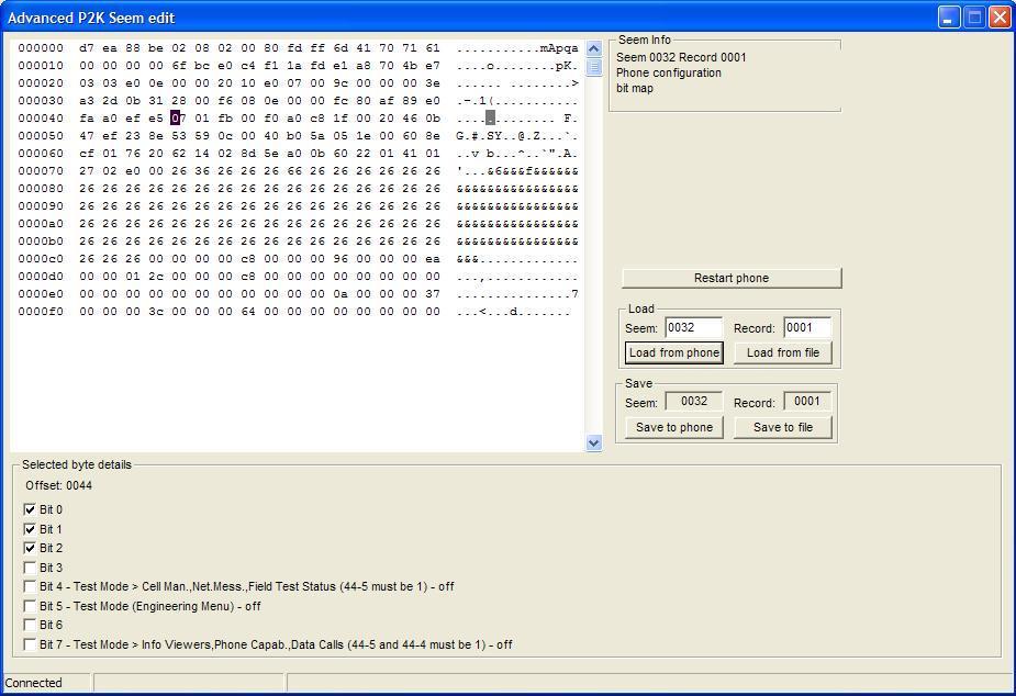

"Технология" - это совсем другое меню (Параметры - Состояние телефона - Другие сведения - Технология GSM). Здесь просто выдается информация о технологии телефона (обычно - "Dual Band GSM")
А то меню, которое обсуждается, это меню "Тестовый режим" (именно так оно называется в русской версии прошивки. Другое ("бытовое") название - "Инженерное меню".
Это меню предназначено для выполнения тестов и проверок телефона специалистами сервис-центров. С его помощью можно телефону навредить.
Чтобы его включить, нужно переключить несколько битов в симе 0032_0001.
Это удобно делать с помощью программы P2kSeem.

В свою очередь, мной (на базе технологии Vilko) разработана программа "P2K Advanced Editor" (P2KAE, Расширенный редактор P2K).
http://eldardt.republika.pl/SeemEdit.exe

Это "чудо" известно еще с июня месяца. Надо иногда форум почитывать, заглядывая и в более ранние сообщения.
