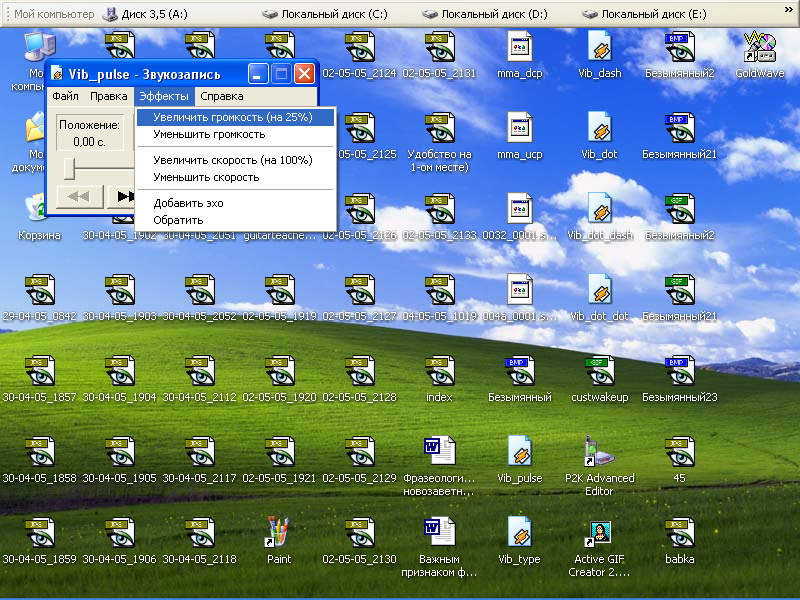

Берём всем известные 5 файлов wav (Vib_pulse, Vib_type и т.д) из a:\
Потом открываем их в обычной звукозаписи и нажимаем увеличить громкость на 25%( слишком много не увеличивайте будет громкий треск) потом заливаем в тело, атрибут системный. И наслаждаемся новым вибратором!!!!! bigsmile; bigsmile;
Купи и наслаждайся! :D :D :D Куда мощнее???и так хрипит всё!

Эта тема была на моторолке.ру,только там наоборот предлогалось снизить громкость этих файлов,чтоб не рвало вибратор,при увеличении громкости в gain table.

Кстати кто-то писал че если убавить эти 5 файлов музон трещать не будет,я убавил,только вибро тише на музон не влияет.
Ну это понятно ведь у музона свои басы треск создают, вибро тут не причем :)

У меня правда не такая цель как у вас, но способы решения наверно одинаковые.
Редактирую с соунд форже.
Вся проблема в Е398 хрипит от басов ?
Поэкспериментировал с wav файлами.
- Треск при проигрывании мелодий практически исчез. Проскальзывает на 7 громкости очень редко.
- Есть вибро при вкл/выкл
- Пропала вибро при нажатии клавиш.
- В режие вибро. Входящий звонок как без звука.
- Незнаю глюк или что. При входящем звонке ничего не слышно и меня не слышно.
В общем нужно ещё ковырять
Нужно найти какая вибро отвечает за клавиши, за звонок. и почему вход. звонок не слышно
Интересная вещь - удалил все WAV файлы (вибро), а при проигровании мелодий вибра всё равно была. от куда он её взял?

FiLiN2005,
Вибра при проигрывании мелодий - это просто басы этих мелодий, когда они попадают на резонансную частоту динамиков.

Я понял, что это просто басы, они наверно попадают не в резонансную частоту. А частоту 160 Гц (вибро написаны на этой частоте). В файлах вибро убираешь эту чатоту. И на диаграмме (Соунд Форж) видно одни трески.
Менял частоту с 160Гц на другую частоту - вибро отсутствует. Если я добавляю др. частоту - вибро хорошая, но не всегда файлы остаются весить столько-же (не заливаются в тело - места не хватает)
PROFF,
Поясни, что конкретно хочешь сделать. На частоте 160Гц написать разные вибро файлы?
Мои эксперименты ещё не оправдались. Вылазиют касяки, то вибро на копках пропадает, то на вкл/выкл, то динамик не пашет при входящем звонке.
