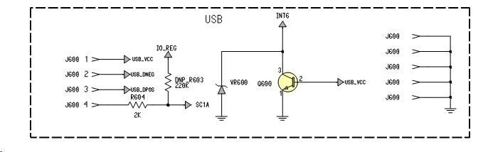

Модель телефона: motorola c650
помогите определить транзистор в c650 по входу питания USB "Q600" и что у него за характеристики.
MbIшN
сообщение 4.1.2007, 17:25
Гость
aleksei_lv,
Это биполярный транзистор структуры n-p-n
Цифры 1, 2, 3:
1 - эмиттер; 2 - база; 3 - коллектор
Что тебе конкретно по нему надо? Какие именно х-ки?

То что это биполярный транзистор структуры n-p-n это я знаю (но все равно спасибо за внимание), трабла в следующем в телефоне не работает USB при первом осмотре нашел этот самый Q600 (в обрыве) стабилитрон целый, попробовал поставить 9014 и что в результате при подключении к компу, через него течет слишком большой ток (падение напряжения до 1.5в и выделенние кучи тепла) вот я и думаю мож этот транз Q600 имеет какието спец хар-ки или просто 9014 не как туда не вписываеться,может посоветуете другой обще доступный аналог.
MbIшN
сообщение 4.1.2007, 20:12
Гость
aleksei_lv,
Опиши проблему тут
Q600 может используется в этой схеме, как выходной транзистор строчной развертки (аналоги BU2508AF, 2SC4143, 2SD1556, 2SD1885).

aleksei_lv
сообщение 4.1.2007, 20:21
Регистрация: 3.1.2007
Пользователь №: 114 659
Цитата(MbIшN @ Пятница, 5 Января 2007, 0:12)
aleksei_lv,
Опиши проблему тут
Можешь задать вопрос тут

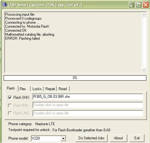

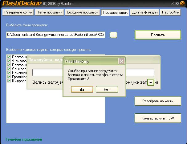

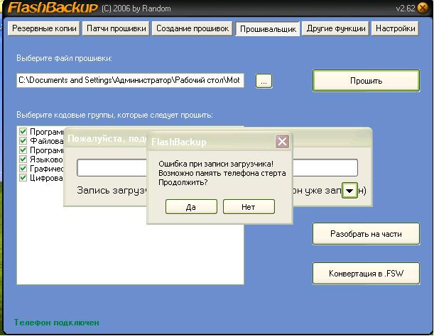

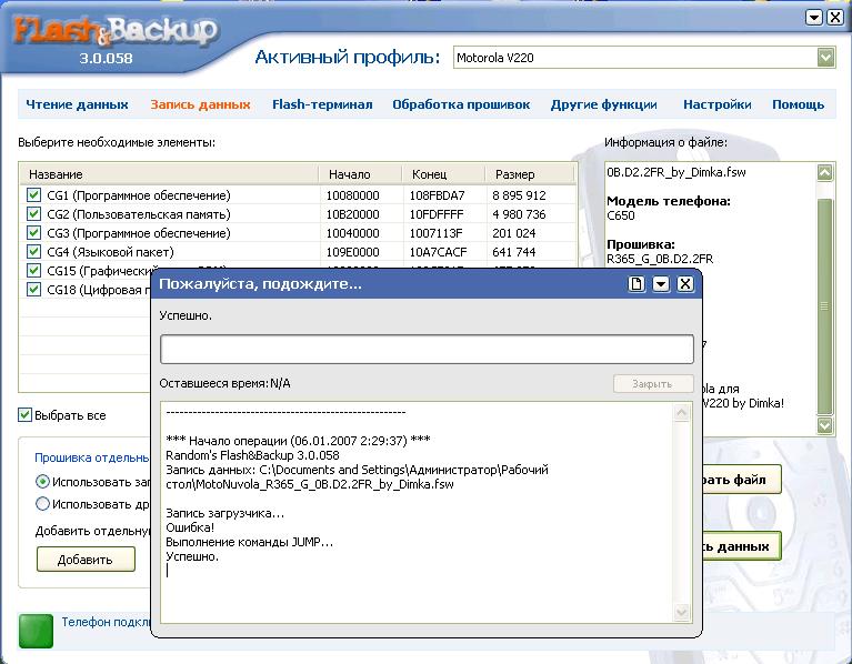

скажите пожалуйста я сделал тест поинт после пытался прошьть(не получается)

Als
сообщение 6.1.2007, 10:06
Сообщений: 474
Регистрация: 24.11.2005
Из: White City
Пользователь №: 59 530
Рейтинг: 280
T-cool,
тест-поинт ты сделал в каком смысле? ты прогой RеpStudio пользовался?
если нету бэкапа, то надо прошиваться монстром, ищи их в теме прошивки или залей пользовательский.

да я пользовался RеpStudio!-вроде непомогла!
я скачал монстер но там формат "fsw" скачал от сюда http://mymobila.net/modules/mydownloads/viewcat.php?cid=13

монстер не прошивается!!!! что делать?

Вставлял везде и на другом компе пробовал без результатно.
Помогите определиться с транзистором "Q600" какова его роль в этой цепи, что он комутирует, включает,выключает?????????
Имхо он служит для переключения режима энергосбережения
