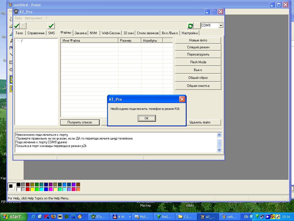

1 . "может руки не оттуда?" - теперь на месте - спасибо, что подсказал(а) - не знаю куда ударение ставить..
2. "просто нужно немного разобраться" - программы пишутся не только для себя, но и для других ..
3. Файлы р2к прочёл нормально
4. СМС -
Подключение к порту COM9 удачно
Посылка команды получения смс
СМС нет
- А их там у меня есть ...

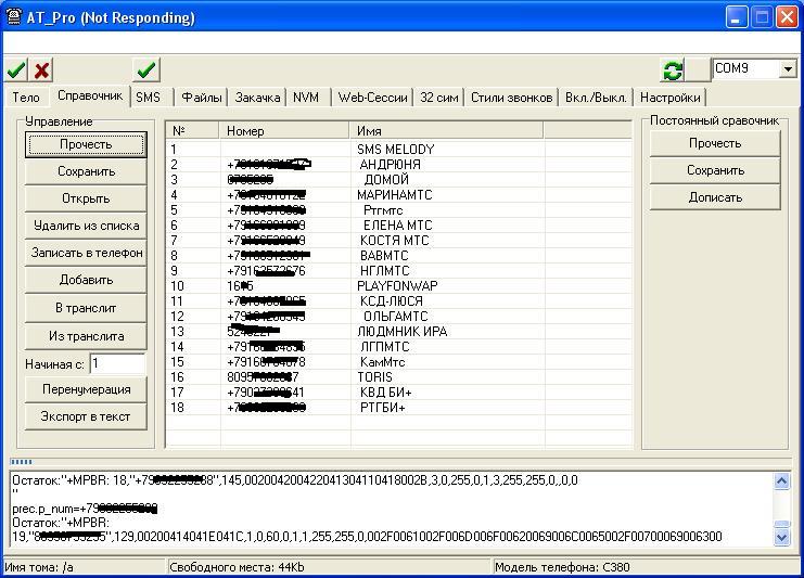

5. Телефонная книга -
- читать начал
-при попытке просмотреть нижнее окно (нажал на бегунок) - программа повисла
см. снимок
Сыровато .. несмотря на "руки"
6. А зачем кнопки телефона изображены так и не понял ... (нажимать побоялся)
Успехов
student_pro
сообщение 4.11.2005, 7:37
Регистрация: 24.8.2005
Пользователь №: 49 517
значит так:
- прога повисла потому что ждет танные из мобилы, этим я займусь как нибуть, переделаю чтение из мобилы,
а вообще лучше каким нибуть портмоном посмотри что передается из мобилы
- насчет чтения смс попробуй гипертерминалом подключиться к ком порту на котором весит телефон и введи команду куками
at+mmgl
и нажми ентер, команда при наборе может не выводиться, посмотри что она выведет, если просо ок - значит смс она не вернула, если еррор, то надо искать почему,
если перечислит все смс , то надо думаьт, почему не выводит
