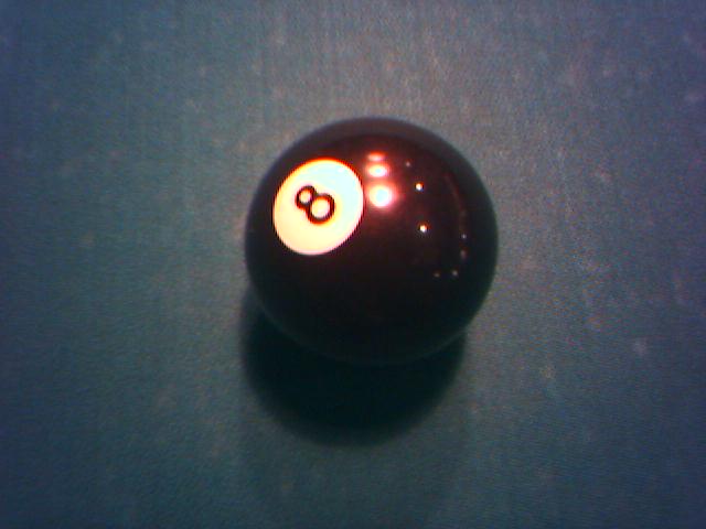

Народ! Столкнулся я с такой траблой! На камере да и в картинке появляется какое то затимнение справа и слева т.е. по краям картинки. Что делать? Разные фирмвари пробовал ставить. Прикладываю фото с моей камеры с глюком

Это у тебя оптика в камере накрываться начала. А так еще попробуй спиртиком хороше протереть сам глазок в камере. может и грязь на нем появилась сбоку. И такое возможно. Но мое мнение. что это оптика засвечена.

Это всё из-за узкой диафрагмы!
А сделано это для увеличения глубины резкости.
Если диафрагму увеличить, то придется постоянно подкручивать фокус
просчитывать растояние до объекта и пр.
А так снимай на любом растоянии от 0,5м. до бескон...и никаких гемороев.

Ага. Это особенность камеры такая. Особенно заметно на фоне голубого неба. А вся проблема в том что стекло защитное фиговое - по краям оно как бы толще, и света меньше пропускает. Тот же эффект у дешёвых фотоаппаратов. А когда делаешь зум - используется только центральная часть кадра, и эффект меньше заметен.
Кстати, на С550 такого не было... Я как С650 купил, сразу заметил эту особенность камеры...

Это называется ВЬЮИРОВАНИЕ.
Потому что обьектив меньше матрицы.
