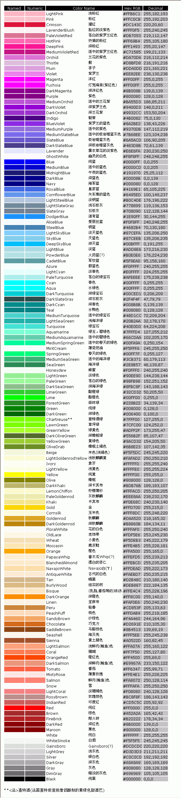

Chellenger:
Часто вижу вопросы типа:"как поменять цвет фона или текста?",вылаживаю коды цветов и прогу чтоб их править.
Сообщение отредактировал Krav - 22.12.2006, 19:55
