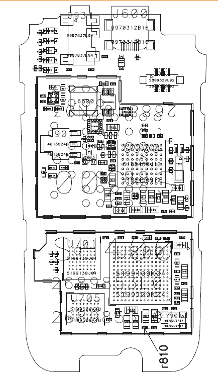

Люди дайте наконец-то эти точки, я их нигде найти немогу, уже 4 дня форумы просматриваю, и везде одна и таже цитата что мол возле r810, а я его найти не могу. Пожалуйста помогите!!!!!

DmV635,
Выпаивай этот самый R810.
motoxaker
сообщение 21.2.2006, 14:45
Сообщений: 408
Регистрация: 30.8.2005
Из: Белгород
Пользователь №: 50 064
Модель телефона: motorola L9
Прошивка: стандарт
Рейтинг: 54.5
Лови фотку тп
DmV635
сообщение 22.2.2006, 6:05
Сообщений: 66
Регистрация: 2.2.2006
Пользователь №: 68 578
Модель телефона: Меняю постоянно
Прошивка: Nokia 6125 + SE w200
2 motoxaker Спасибо за фото!!!!

Хм. Моя схемка)))
