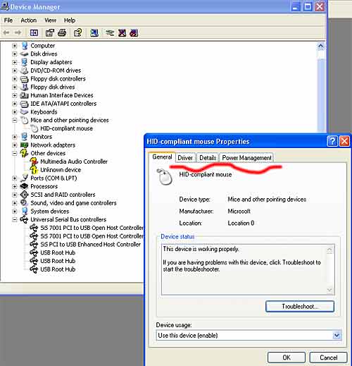

Пиплы подскажите что делать, я купил ЮЗБ мышку и теперь мой В500 никак не хочет с компом дружить, даже при подключении не хочет опозноваться как новое устройство. До юзб мышки все было ОК, как все подружить blink.gif ?

PNC
переназначь USB порт для мышки в свойствах.
PNC
сообщение 15.2.2005, 14:29
Регистрация: 19.9.2003
Пользователь №: 589
Цитата(vaes @ Tuesday, 15 February 2005, 12:32)
PNC
а как?
вот прикрепленный файл, у меня в системе нету настроек порта для мышки....
