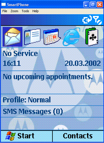

kaktys_flash
сообщение 19.3.2007, 20:30
Регистрация: 25.11.2006
Пользователь №: 108 060
Модель телефона: Motorola Mpx220
Прошивка: mpx220_1.49
Вот скрин тела во включеном состоянии Прикрепленное изображение Замечу заходит без сим-карты а потом через минут 15-20 (как когда) выбивает Sim Failure and Found что-то в этом роде.
