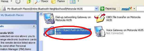

3. OBEX Object Push on Motorola - оно. Вход сюда ничего не даст, но если ты перетащишь jar на этот значек, начнется копирование и установка проги на сотовый. Управляется с твоей Motorol'ы. Если ты не прошивался E790, то всегда выбирай телефон (на карту памяти игры не ставятся).
У меня аж три подобных объекта:
1) Motorola V635 OBEX Object Push (Send)
2) Motorola V635 OBEX Object Push (Receive)
3) Motorola V635 OBEX Object Push (Exchange)
Пробовал перетаскивать на каждый из них jar-файл. Реакции абсолютно никакой. Если вызвать для этих обектов всплывающее меню (по правой кнопке мыши), то там говорится только об обмене бизнес-карточками и больше ни о чем.
(Добавлено)
P.S. А все-таки получилось. То есть, объект "OBEX Object Push on Motorola V635" у меня нашелся. Чтобы его найти, почему-то нужно было сначала открыть "My Bluetooth Places" и там войти (дабл-кликом) в объект "Motorola V635 OBEX File Transfer" (картинка 1). После этого появляется список OBEX-папок телефона. В этом окне нужно подняться на каталог уровнем выше (картинка 2). И тогда появляется набор объектов, среди которых имеется вожделенный "OBEX Object Push on Motorola" (картинка 3). Вот именно на этот объект и нужно перетаскивать мышкой JAR-файлы, чтобы установить мидлет. Сначала появится окно выполнения в компьютере, потом телефон выдаст запрос на получение информации. Потом будет, как в Мидвее - загрузка и установка приложения. Кстати, картинки-мелодии-видео тоже можно перетаскивать на этот объект - они будут помещены в соответствующие папки телефона.
Кстати, при установке JAR телефон меня спросил, куда ставить - в телефон или на карту памяти. Я ради интереса указан "на карту памяти", но приложение все равно скопировалось на телефон. Про картинки-мелодии-видео на эту тему ничего не спрашивает - гонит в телефон.

Подскажите, как быть с BlueSoleil: при выборе Object Push отправляет на телефон какой-то файл vcf, после чего мобила говорит, что неправильный формат ("Файл испорчен"). Больше ничего не получается.
pahan650
сообщение 11.4.2006, 14:17
Регистрация: 27.9.2004
Из: Кемерово
Пользователь №: 14 190
Модель телефона: v635 +1gb ,Pebl U6
Прошивка: 474-4br
кликаеш на object push правой кн. мышки и выбираеш send objects указываеш путь к яве и будет тебе счастье

разобрался как залить без проблем java сквозь зуб.
Bluesoliel + e398
может помогло утро, а может не протрезвевшие мозги, так вот:
в окне Bluesoliel правой мышой object push --> send object --> выбираешь прогу (указать all files), которую надобны залить и оно туда потекло, в принципе не сложно.
Но возникают проблеиы иногда с различными приложениями такие как - на телефон копируешь и туда же ставишь, а он тебе "ошибка приложения", а если сделать тоже самое на карту, то все в порядке и все это наоборот бывает.
в общем у меня стоит Bluesoliel 1.6.0 и на других мото не пробывал, но думаю пойдет, во всяком случае кому-ниб поможет, надеюсь :)
