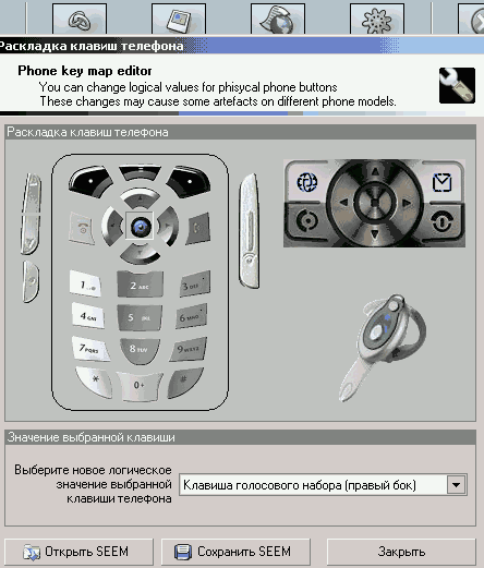

Вот я сделал пункт Диктофон с помощью P2KMenuEditor. Он пишет, что надо удерживать клавишу голос. Что это? Как использовать не изменяя SEEM? А если изменять, то как. Через P2KTools я вообще что-то не пойму: "Изменяем в симе 005B_0001 offset 1C, в котором находится значение 3D (т.е. нажатие джойстика) на 2B ? angry.gif " Может подскажите?
сообщение 4.11.2005, 15:40
Я же написал, что всё делаем в P2KMenuEditor :
1. ищешь закладку "Инструменты" - "Раскладка клавиш телефона" - открыть сим
2. на картинке нажимаешь клавишу, на которую хочешь назначить диктофон (например, центральный джойстик)
3. выбираешь новое логическое значение из списка внизу Клавиша голосового набора(правый бок)
4. Сохраняешь сим. перезагрузка.
