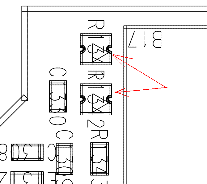

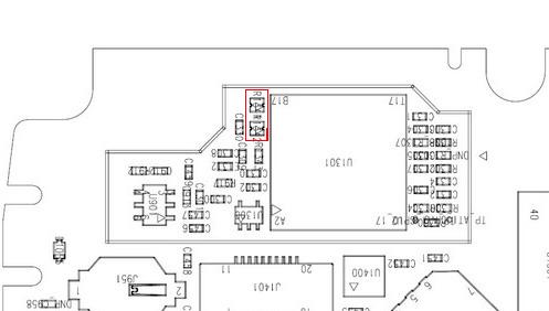

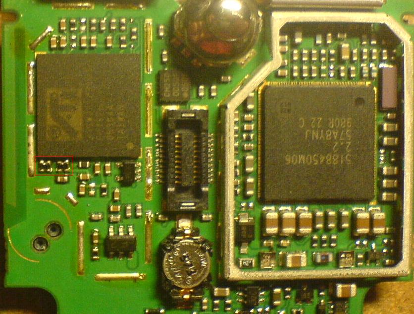

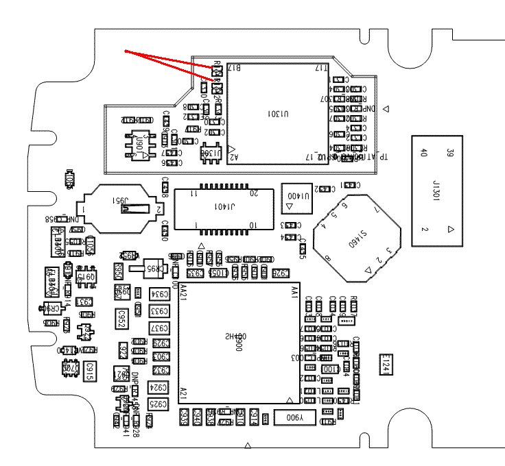

Точно известно, что есть тела с неправильно напаянными резисторами, из-за чего флешка не видится. Баг аппаратный - 2 резисторные сборки возле U1301 установлены не правильно (повёрнуты на 90 градусов). Методика измерений позволяет не отрывая экран и не разбирая телефон обнаружить, что резисторы напаяны криво. Рекомендуется пользовать мультиметр с питанием 1,5 - 3В. 9-Вольтовым можно попалить микросхемы
Снимаем аккум, вынимаем флешку. Берем мультимер в режиме "до 100 кОм". Один щуп ставим на 4-й вывод гнезда (считая от фигурного выреза). Другим касаемся поочередно 1, 3, 7, 8 выводов. Должно быть на всех примерно 46 кОм. Между 1и3, 1и7, 1и8, 3и7, 3и8, 7и8 должно быть примерно 92кОм.
Цитата(UdAv @ Вторник, 6 Декабря 2005, 15:12)
Экран отпаял лезвием и обычным паяльником (ну 36v25w), там нашёл эти 2 сборки, с моим паяльником я смог только их отпаять, запаять было бесполезно, слишком мелко, даже иглой, не мог просто на дорожках удержать их (может просто руки трясуться  ), в общем я решил так оставить, по крайней мере не будет резисторов в шине данных друг на друга, может получится, если нет - припаяю просто резисторы (с винта или CD дохлого, прямо на флэшку), воющем надежда пока теплится (саму флэшку с переходником дома оставил, а я на работе), если получится - будет замечательно - отпаять эти детали многим не проблема (их просто сверху нагреть - и все 4 вывода сами отпаиваются и деталь на жале остаётся), зато флэшка у многих заработает без особых усилий.
Кстати, насчёт того, что экран ставить обратно не буду - облом, на этом экране лежит клавиатура и её перекашивает, если его не поставить, так что ставить обратно нужно, но это легко - кладём правильно и греем края - сам ложится и запаивается.
Ну вот, даже раньше, чем думал.
В общем как писал раньше - я сборки только выпаял из телефона, впаять не смог.
Дома подключил карту - её вообще не видно, припаял прямо к шлейфу 4 резистора SMD на 38КОм (просто уже выпаял из CD-ROM, другие было неохота искать), подключил к (если считать от скоса miniSD к себе контактами) на 1,2,9,11 резисторы, вторую их сторону соединил проволочкой и на 5 контакт (Vdd), всё сразу заработало, даже отформатировал на радостях
Пробовал комбинации, пришёл к результату, что ставить надо все 4 резистора, отсоединение любого из них, приводит к "невозможно отформатировать"
Вобщем 1,3,7,8 через резисторы соединяем с 4 (это если от скоса microSD считать), и выпаеваем резисторные сборки.
PS Теперь уже точка в этом вопросе окончательная - вся проблема в неправильно припаянных сборках, как говорилось выше, больше траблов никаких в этой теме нет.
PS. Если вы захотите паять свой тел - делайте это на свой страх и риск... Этим вы можите УБИТЬ телефон!
Прикрепленное изображениеПрикрепленное изображениеПрикрепленное изображениеПрикрепленное изображениеПрикрепленное изображение
Сообщение отредактировал AlexKooper - 20.3.2007, 10:02
