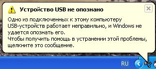

Народ спасайтЕ!!
Вот умер программно мотор С550 ( т.е. работал работал.. и сам крякнул))
когда подключаю к ПК , то выдает это: (картинка присоединена)
КАк же быть??? как его прошить? если такая лажа((
З.Ы. у меня Виндоуз ХР сп1.., если что :(
Кажется единственный выход - это установить NT ??? и почему именно NT ? что в нем такого, что мобила начинает опознаваться?? ;)

2ALL,
Скажите, при подключении мертвой мобилы к ПК, что у кого говорит винда??
З.Ы. лично у меня, то что на картинке.., пишите что у вас.. :(
Scalar
сообщение 23.10.2005, 18:49
МотоЙожег
Сообщений: 141
Регистрация: 17.12.2004
Из: Буржуевск
Пользователь №: 27 766
Модель телефона: C 350/380/650 V535
Прошивка: R999_FF.FF_FF.FFR
Рейтинг: 22.5
MS-Visyak,
это он у тя при подключении во флешмоде так опознаётся?
