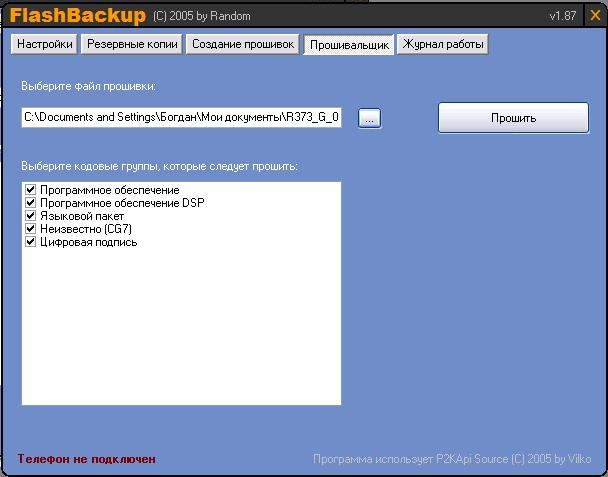

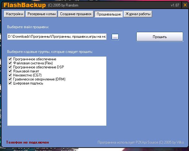

Друга пока нет (в сети), решил посмотреть эту прошивку в FlashBackup
Вот:
А вот прошивка 1er, выходит там нет флкса и графики. Может попробовать прошится?

Ну тут вродебы написано что подпись есть...А ПСТ пишет что нету :( И кстати в прошивке с расширением flash. есть еще пара кодовых групп,которых нету в рефлэше.я с помощью хекса посмотрел их,вроде бы ничего интересного :(
bada2k
сообщение 24.9.2005, 14:58
Сообщений: 34
Регистрация: 24.8.2005
Из: Ростов-на-Дону
Пользователь №: 49 575
Прошивка: R373_G_0E.30.45R
BeZnOg, Я понял, Flash backup смотрит наличие секторов, в которых должна быть подпись, они, наверно есть, а в них прописано FFFFFFFFFF (от делать нечего открыл прошивку в блокноте, в самом конце уведел). То есть кто-то нарочно убрал подпись (это всего-лишь предположение), может кто-то с корявыми руками галимо слил.
