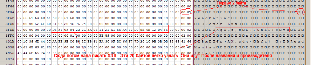

Приаттатчиваю файл где указано откуда нада брать первы 2 байта и куда потом писать хэш для случая когда мидлет не первый.
Сообщение отредактировал absorbb - 27.9.2005, 13:48
