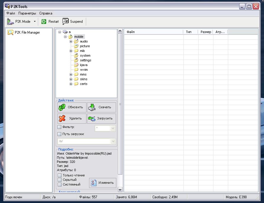

1.Вобщем поставил прогу P2 KTools2, все подключил, телефон видет, в него заходит
2.Зарание вытащил флеш карту (посоветовали)
3.В телефоне переключил с карты памяти на модем (не знаю, надо не надо, на всякий случай)
4.Скачал игр с JAR и JAD фалом.
5.А куда заливать игры, куда эти JAR и JAD пихать ?
ХеееееелП !

Скачай p2kTools_0.8.6!!! То что у тебя это новая версия, с плагинами, еще не готова полностью...
Я лично пользуюсь motomidmannom (можно скачать c www.supertrubka.ru)

cherr, большое тебе человеческое/ламерское спасибо !!!
4 месяца ипался с этой турбой, не мог залить не одну игру.
Все ок, все заработало!
