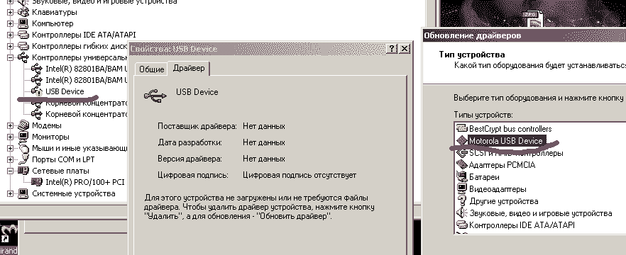

хе.... а что делать пользователям 2000 если у него после прекрасной установку сначала, после перезагрузки ничего кроме "USB Device" с восклицательным ничего не получается?
Как обьяснить винде?

Пикрепил файл с ПРИНТ скрином ситуации.
Телефон v600
результат после p2k

Найди любой пост юзера сайта -=TEF=- и у него на ftp в подписи есть твой драйвер под 2000.

Vaes, благодарю за настойчивую ссылку на ФТП сайт но скачанные от туда дрова ничего кроме как Нового-неопределившегося модема Motorola USB Modem (Не функционирующего) не дают. После того как я отключаю телефон и через 5 сек устанавливаю его вновь, модем появляется как и раньше. Модем функционирует прекрасно, но p2k выбивает его напрочь. Выше приложенный принт скрин и отображает ситуацию.
Drv2k.zip скачал - не помогло. Повторюсь что поначалу простейшая процедура установки прошла успешно. Но с тех пор ничего не работает.

Moloh,
Дрова лежат в программе P2Ktools.
Абсолютно все рейтинговые программы для Моторол !
Можешь взять от сюда
OK. A teper objasni mne temnomy 4to delat s temi failami. Setupa kak bu ne nablydaetsya...
Delay install p2k.inf i ... nichevo. Kak ne odna proga ne videla E398, tak i ne videt. I modema Motorolnogo toge ne nablydaetsya...

Люди, подскажите где найти дрова для Е398 и можно ли этот тел поставить на 98 винду?а то я думаю на ХР мой дохлый Селерон заработает грыжу :) Спасибо

прикиньте.. у меня телефон перестал с компом общаться.. хотя вчера всё было окей.. видимо с портами как то намудрилось..! но не знаю.. читайте мою тему если хотите помочь.. недавно запостил! =)

У меня v220. я последовал совету Liquidа но послевторого запуска прога телефон не видит. Винда ХР видит его токо как составное устройство и выдает ошибку НЕ МОЖЕТ БЫТЬ ЗАПУЩЕНО :( angry.gif evil_zloi; evil_zloi; evil_zloi;

У меня таже беда - комп не видет драйвера, я уже готов сделать ему харакири!
