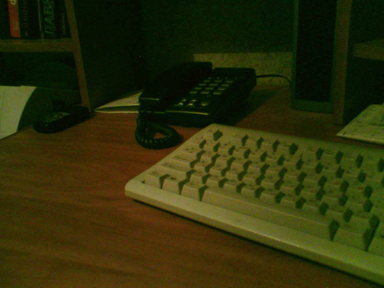

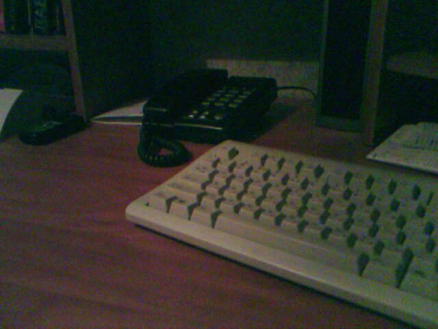

Кто нибудь знает отчего происходит такая ботва: если поставить разрешение 1280*960, то после нажатия кнопки "снять", когда изображение замирает, то его заливает желтым цветом? Если выставить 640*480, с цветом будет все в порядке! Я уж не спрашиваю, как это вылечить rolleyes.gif Хоть причину узнать бы...
Вот две фотки, сделанные в одинаковых условиях, одна за другой:

Причина в алгоритмах сжатия в проге для фотокамеры. Не у всех так. Можно поковырятся в инженерке, но там дикий лес.

Значит так, путем несложных манипуляций фотожопой пришел к такому выводу: при сохранении фото 1280*960 тел убирает из джипега синий канал. Правится тем же фотошопом: заходим в "смешение каналов", выбираем "синий" и добавляем значения: red +10%, green +50%, blue +100%. У меня получалось так, в общем, принцип понятен...
Если кто еще чего придумает, пишите, не стесняйтесь.
