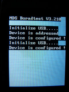

кто знает: что означает надпись при загрузке телефона( точнее, когда он не загружается)
Она такая: MDS Boradtest v.3.210 Дальше этого дело не идет, смарт не грузится.Появилось после того, как внезапно телефон сам по себе отключился и больше ни-ни
Что это за ерунда? Прошивка 1.47
При попытке перешить все идет нормально, но при включении опять появляется эта же надпись и все.blink.gif
Вместо надписи Мастер Резет вываливается только эта.
Она (надпись) одинакова что при попытке сделать ХР, что при включении телефона.
При перепрошивке иногда появляется эта же надпись, или похожая, белыми буквами на черном фоне, но только уже такая: OMP Bootloader v.3.210
Иногда смарт запускается, но дальше логотипа дело не идет.
Сначала бордовый фон меняется на голубой и на нем появляется черная полоса с белой надписью.
За два дня, бывало, появляется при подсоединенном смарте к компу(без батареи) либо при попытке включения смарта( с батареей)
Иногда вылазит еще один вариант: OMP Bootloader v3.210
он, зараза, сейчас при подключении в ВЫКЛЮЧЕННОМ СОСТОЯНИИ И БЕЗ БАТАРЕИ к компу тут же "озаряется" включенным дисплеем с надписью "что-то там про USB-device"
Поэтому, прошивка не получается никак.. Да и вторй день у него прописка (у смарта) в СЦ.

Хоть убей, впервые о таком слышу, никогда ничего подобного не видел.
Зы - мне кажется, что вышел на это через изменённый EEPROM из инженерного меню.
Сделай скриншот через jeyo (если он даже не определяется, как-нибдуь по другому). Очень интересно.
Дьявол, оригинально. Посмотрю на иностранных форумах. Выходит он сам по себе такое вывел в один чудесный момент?
Не знаю, сработает такая фишка на 220 или нет. Обнули бэкап-батарею. Это точно спасёт. И шей снова.
Ещё как вариант, попробуй разлочить телефон и прошить его заново. Забавно через 5 минут пост обновлять B)
Грустная мысль в голову пришла, так у тебя же бутлоадер убит!! Даже не представляю, как его восстановить.
(хотя ни разу не пробовал, вроде можно прошить его отдельно от прошивки, в некоторых прошивках файлы лежат модулями)
Вообщем подкунул я тебе вариантиков, больше помочь не смогу.

[QUOTEНе знаю, сработает такая фишка на 220 или нет. Обнули бэкап-батарею. Это точно спасёт. И шей снова.
Ещё как вариант, попробуй разлочить телефон и прошить его заново. Забавно через 5 минут пост обновлять B)[/QUOTE]
И ещё можно попробовать перепрошить бут (но это только сказки, нигде информации об этом нет)
Факт есть факт - восстановить можно, поскольку он у тебя работает.

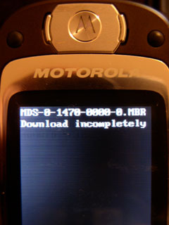

В данный момент,если при прошивке поставить только файл MDS-4-1470-4001-000.mlf, без последующего установления руссификатора - тело не грузится...Ставлю русик - грузится...
А где взять исходную прошивку? 1.28... На *http://www.surrealnetworks.com ее нет.. huh.gif

B.B.C., эта надпись означает, что телефон - в тестовом режиме! Либо в режиме модификации рома! Загнать работающий телефон в такой режим можно следующим образом: вынуть СИМ, вынуть (!!!!) батарею, нажать и удерживать 6, воткнуть кабель. Этот режим используется для снятия лока оператора. Т.е. этот телефон, видимо, ломали, и сломали не очень хорошо.

Кстати, уже грузится...Но только если ставить поверх русский..Без него - нет!
Доходит до мотороловского лого и все.
надпись за день ни разу не появлялась.

Тема получила развитие: новое фото ниже....Изображение

Так это ж нормальный процесс снятия лока или прошивки! Цитата:
Take out SIM card and battery from the phone. Press and
hold the number "6" key on the phone keypad, plug V66/V66/V300 USB cable
to phone. Hold about 5 seconds, the phone screen will show:
MDS Boradtest V3.200
Initialize USB...
Device is addressed
Он у тебя пытается самостоятельно разлочиться! Классная труба! :D
Серьезно - если одновременно пропадает батарея и нажимается 6! Все-таки - посмотри инж. меню...
Может где-нибудь в разделе Debug что-нибудь помечено halt или еще какая-нибудь лажа... Или в kill process какая-нибудь галочка осталась...
Я как-то, около года назад, что-то как нажал там! Потом часа два телефон включить не мог....

а теперь вообще не шьется.Нормально определяется, но прошивка обрывается на 5%

ВСЕ! Вопрос решен! Изображение
